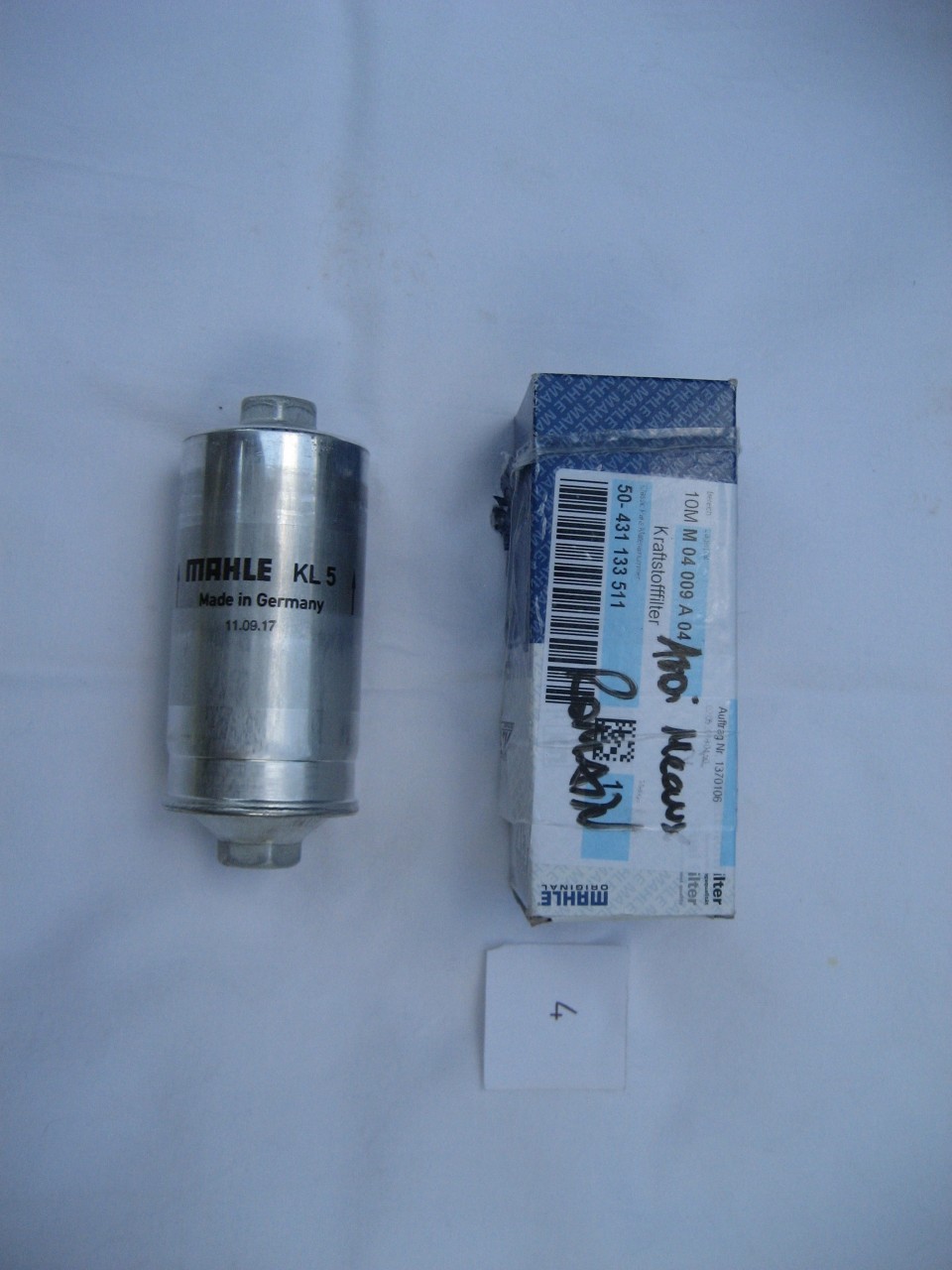

Bon, voici une photo de mon support sans le filtre, et je poste des photos du vrai parts liste VAG GOC 1991.
Le filtre à essence correspond au numéro 4 sur le schéma, regarde la référence du filtre, c 431 133 511, au bout de la ligne, dans la colonne info modèle, il y a marqué, DX et KT.
Le petit c devant les références veux dire, pièce plus disponible à l'usine Volkswagen mais, dispo chez Classic Parts.
Maintenant, je poste une photo du vrai filtre ( voir la bonne référence VW sur la boîte ) que j'ai acheté chez Classic Parts via mon concessionnaire VAG.
Du coup, 40 euros le filtre Mahle et pas de joints dans la boîte, bref, trop cher et pas terrible.
Quand au support, comme tu peux le voir,il y a qu'une référence.
J'ai acheté ma bagnole en 2005 avec un petit filtre, alors et je suis resté tout le temps au petit filtre sans aucun problème.
A bientôt... bye
-Louis
