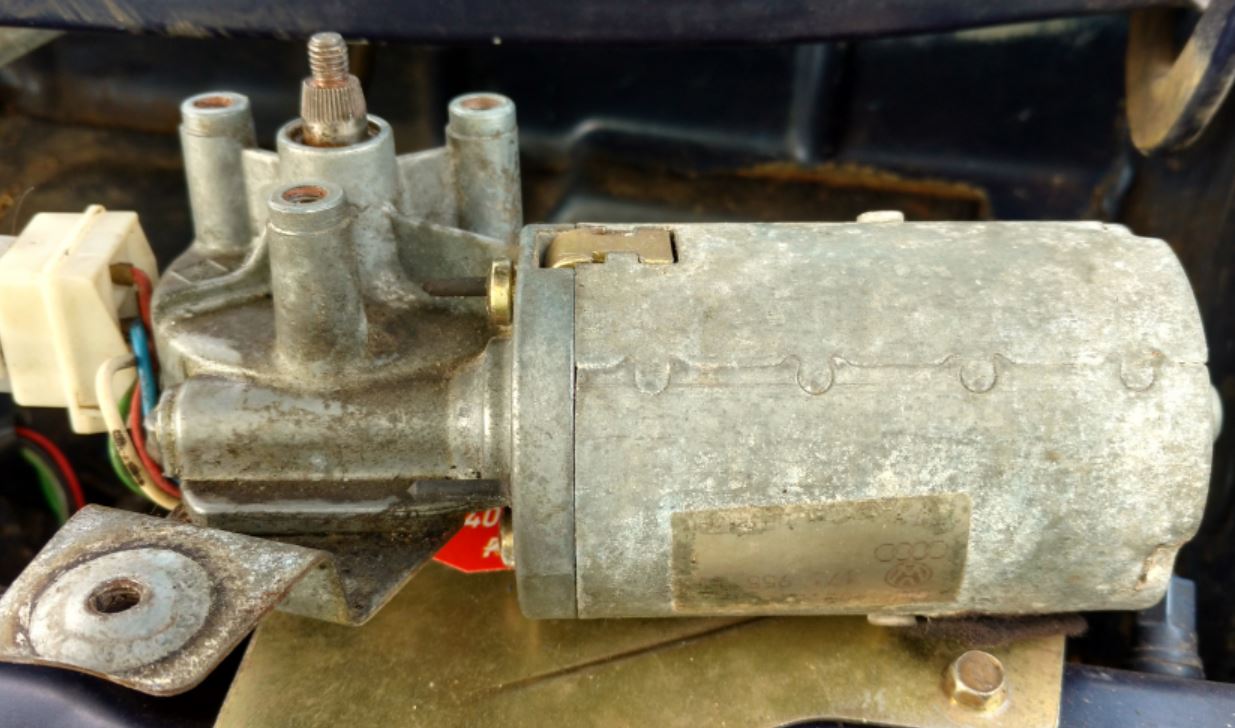

Après avoir vérifié, on procède au démontage du moteur.
Sur le moteur, les couleurs du câblage change :
Blanc : 12V
Marron : masse
Vert et Rouge: +12V pour les vitesses 1 et 2.
On remarquera que la mise à la masse du moteur est créée par le simple contact d’une cosse sur le bâti du moteur.
A vérifier en premier car il y a un gros risque d’oxydation de ce côté-là.

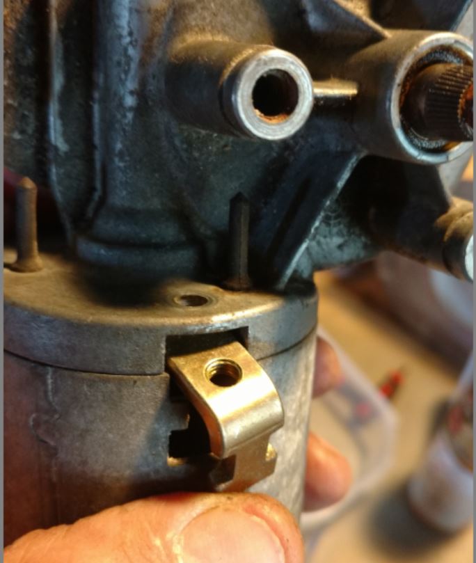

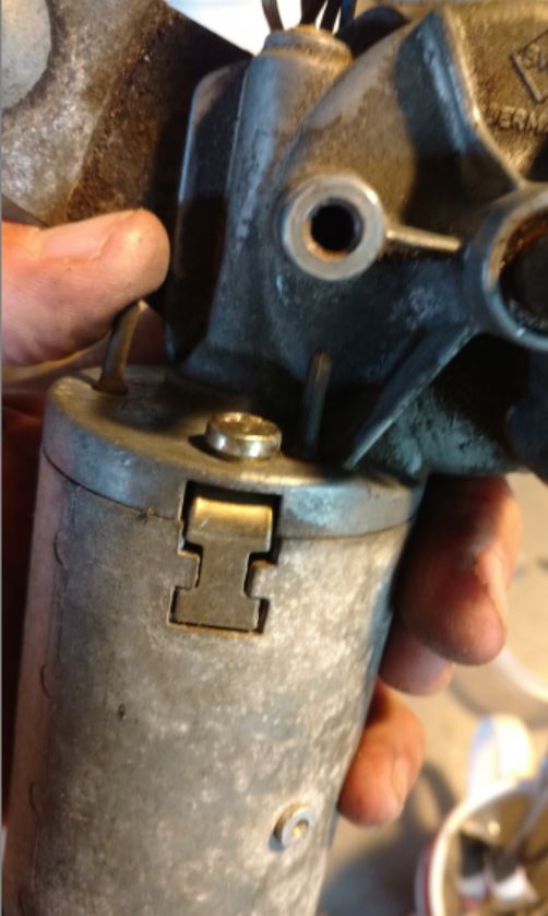

Maintenant on démonte les deux vis cruciformes qui retiennent le corps du moteur.
Une fois les vis enlevées, on peut libérer les brides de maintient

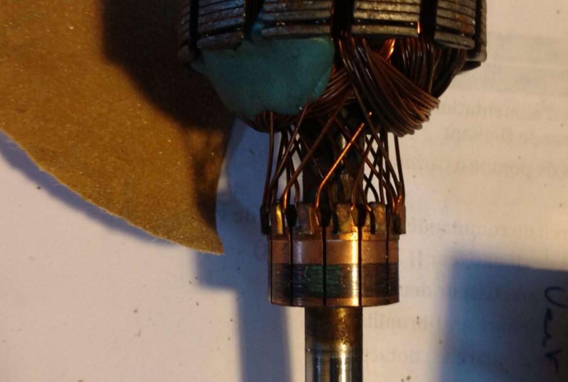

On libère complètement le rotor . ATTENTION à ne pas perdre les petits ressorts qui poussent les charbons.
On passera un petit coup de papier de verre fin sur le collecteur du rotor, afin de désoxyder la zone de contact des charbons.
On peut utiliser en plus le dos d’une lame de cutter pour nettoyer chaque espace entre les les éléments du collecteur. Attention, c’est juste pour enlever les crasses donc il faut avoir la main légère.
