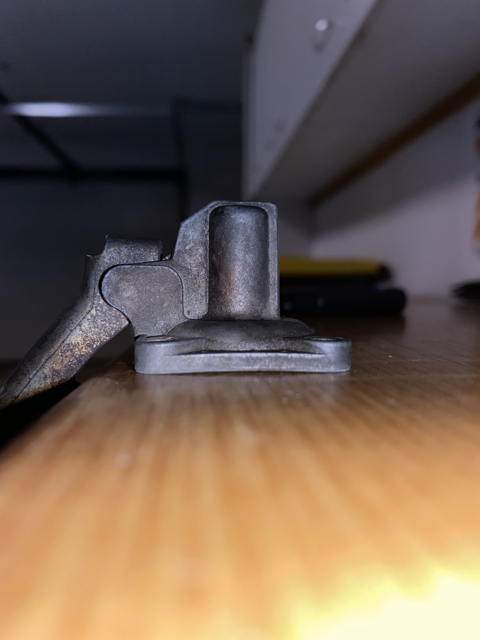

Bonjour les cabistes , j’ai besoin d’une confirmation svp !
J’ai un creux à l’accélération à bas régime en reprise .
Du coup je change la membrane de pompe de reprise , je pars faire un tour , pas mieux .
J’ouvre le capot et là je m’aperçois que ma pompe de reprise fuit comme un panier , j’ai eu de la chance que ça ne prenne pas feu ...
Bref je démonte le carbu , j’analyse ma membrane , rien !

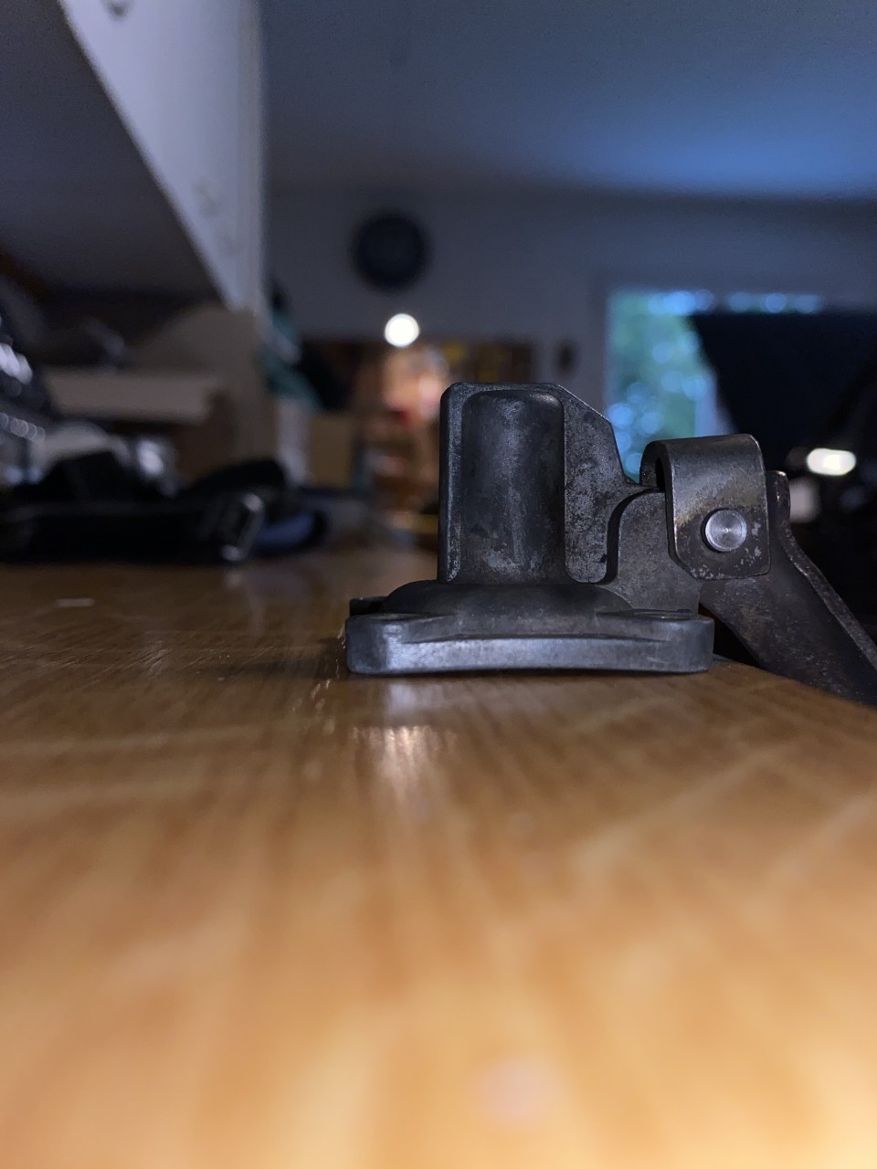

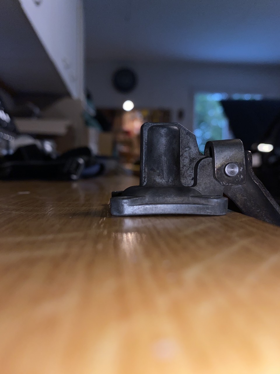

Je contrôle le capot de la pompe et là je me rend compte qu’elle est complément voilé o_O
Nous sommes d’accord , le plan d’appuis ne doit pas être voilé , c’est bien ça ?
Comment a t’il pu ce voiler comme ceci ?

Effectivement, ce n'est pas normal :(
Il y a bien longtemps, j'avais eu le même souci sur un carburateur carburateur VW keihin. La pompe de reprise avait le même problème :(
De mémoire, il me semble que mon mécano avait pu la rectifier :hmmmm

C’est clair , c’est curieux ! Je comprend mieux pourquoi j’avais des trous à bas régimes ...
Je vais essayé de la rectifier et aussi je vais essayer d’en trouver un autre d’occasion .
Encore une bizarrerie !
