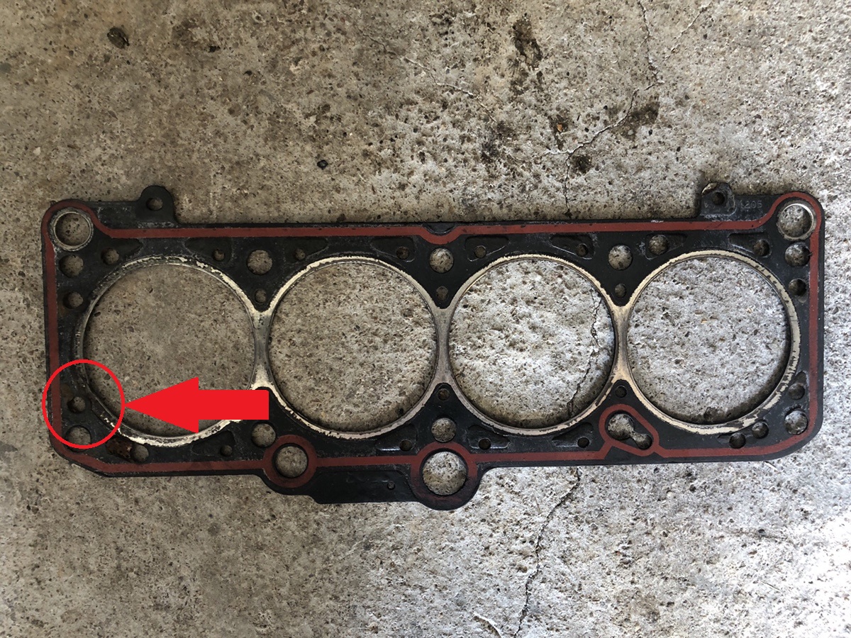

Voilà que j'ai de nouveau un problème.
A chaud la voiture a une fumée blanche, et a une surpression dans le système de refroidissement.
Pas de mayo et liquide refroidissement couleur normale.
J'ai contrôler le calorsta qui est bon et changer le bouchon du vase expansion bleu.
A chaud j'ai retiré les bougies et par le cylindre 1 une légère fumée sortait, j'ai regardé avec une lampe a l'intérieur et j'ai vu une goutte couler.
Donc pour moi il était évident qu'il avait un problème entre le cylindre 1 et le système de refroidissement via le joint de culasse.
Je démonte la culasse et je m'attendais à voir un joint de culasse pété a un endroit, mais non.
Même si j'ai des doutes à certains endroits, j'aimerais bien avoir vos avis.
Je vous met des photos avec toujours le cylindre 1 à gauche:
Tel quel au démontage.
Une fois nettoyé
