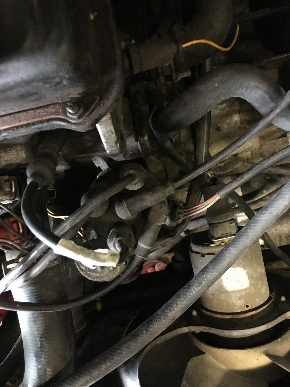

Ma voiture fumait un peu bleu au redémarrage aux feux, j’ai donc changé mes joints de queue de soupape , et par cette occasion fait ma distribution
Seulement en représentant ma voiture en position de calage, une question subsiste:

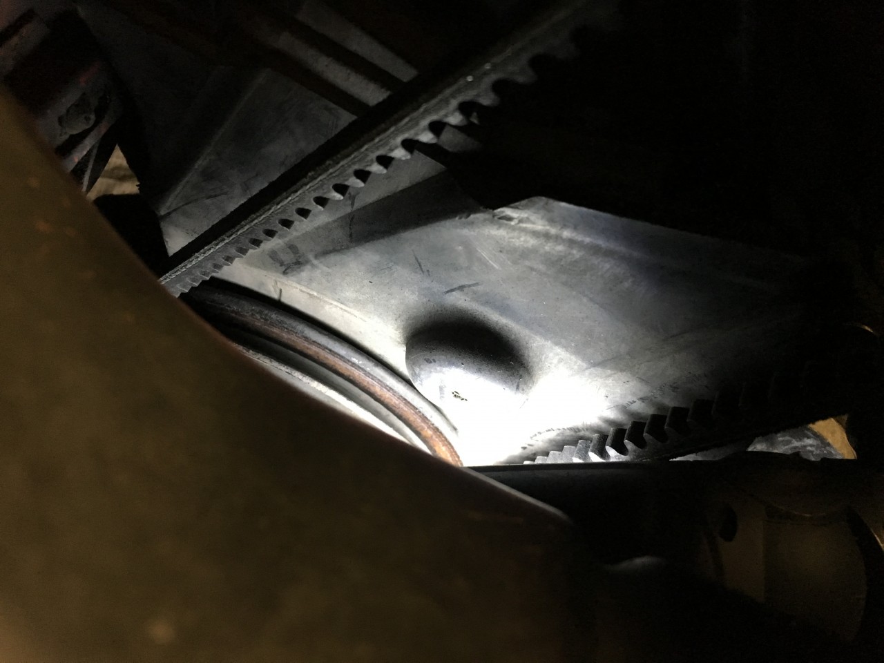

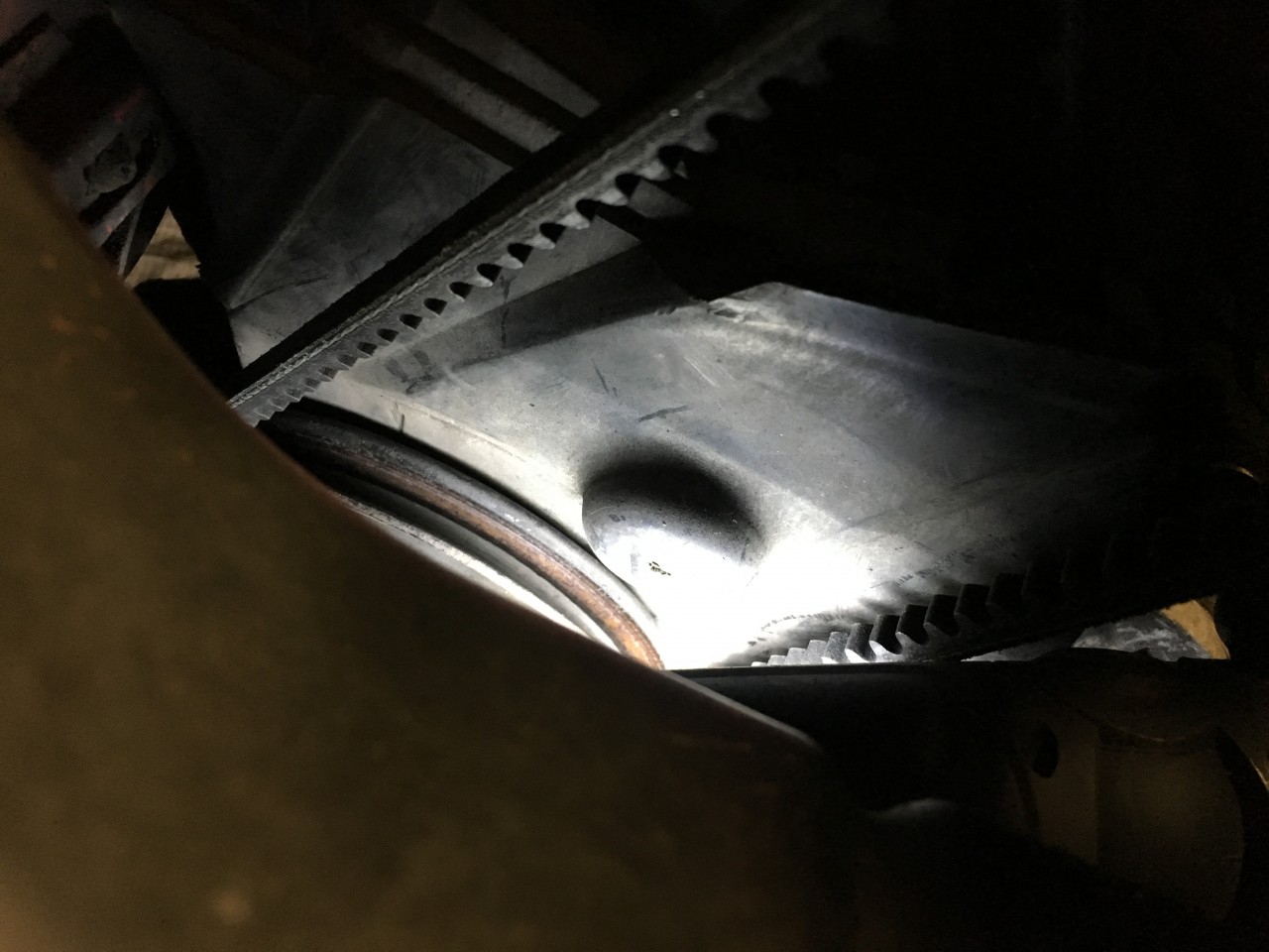

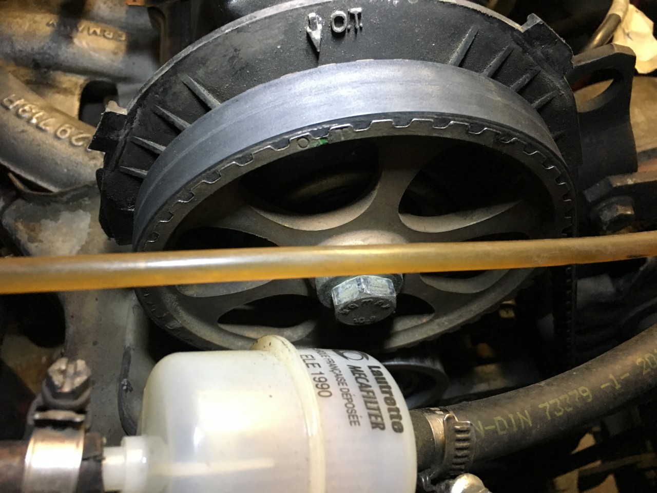

Pour le vilebrequin, il y a une fente sur le volant moteur, en face d’un repere, mais il y a également une fleche syr le carter de distrib avec une fente sur la poulie damper
Seulement, si je met mon volant moteur au repere, la poulie n’est pas au repère?!
Alors je me demande lequel est le bon?

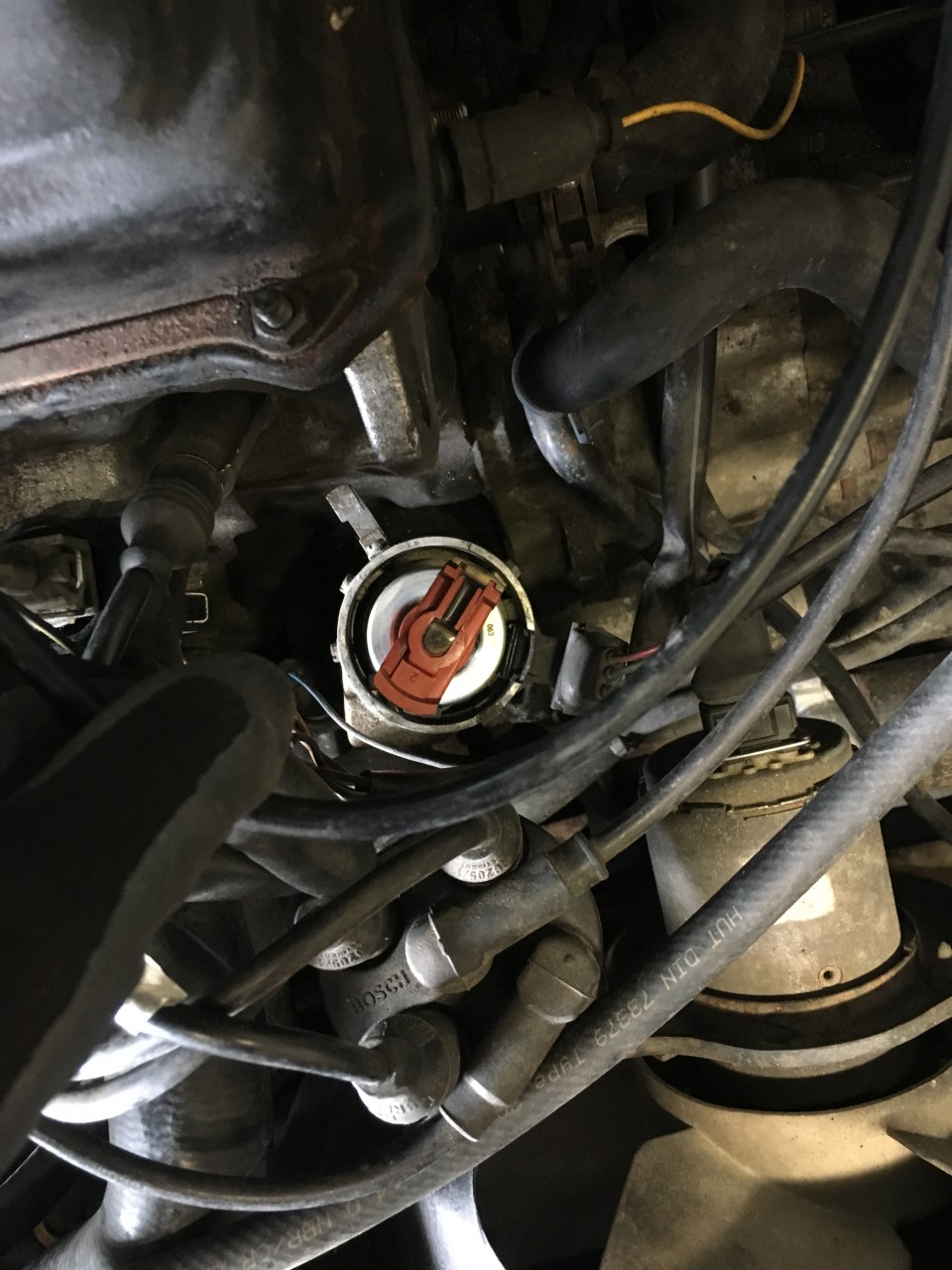

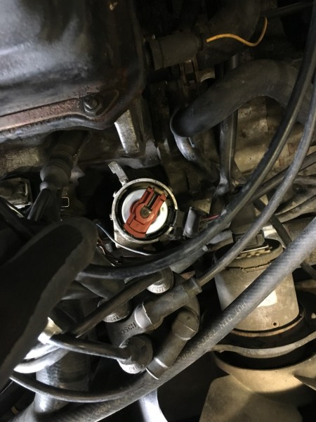

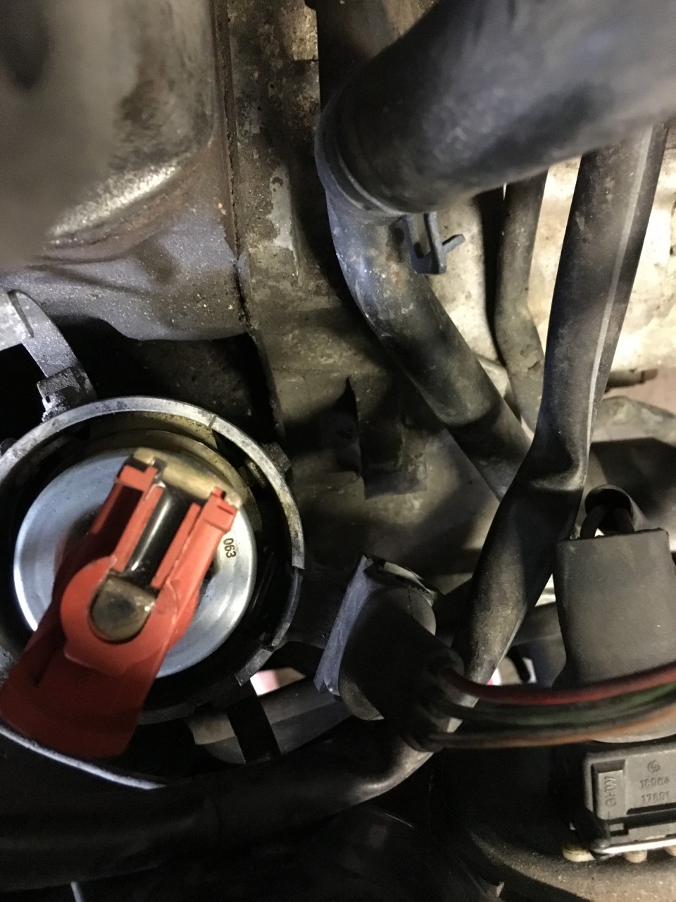

Voir photos jointes, j’ai aligné le volant moteur, l’allumeur semble bien aussi , arbre à cames le top est en face du repere du pignon, mais la fleche du carter de distrib n’est pas au bon endroit de la poulie...
La poulie ne me semble pas mal montée, est ce qu’elle peut se mettre dans plusieurs positions?( je n’ai vu qu’un detrompeur, un bossage sur le pignon de vilo)
Merci à ceux qui pourront m’éclairer
