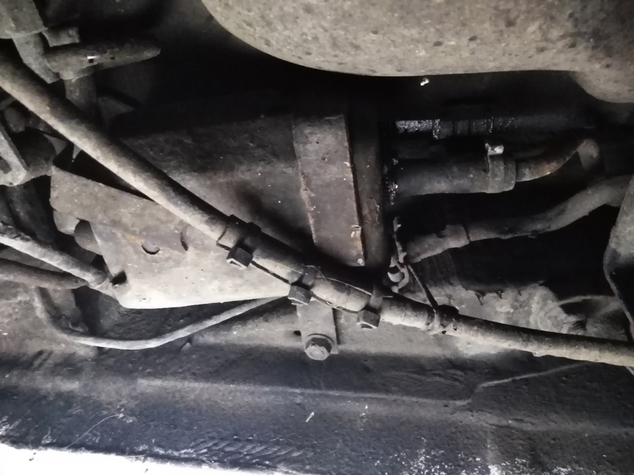

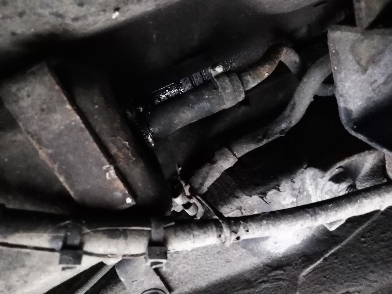

Cependant ce soir en me penchant sous la voiture, j'ai trouvé la fuite! je suis aller dans ma fosse et voici les photos:
est la pompe à essence?

précision, la photo est prise vers la roue arriere droite

je viens de retourner sous la voiture
Je commence un peu à comprendre. Effectivement, soit ça vient du filtre à essence, puis ça coule éventullement sur le raccord au niveau de la pompe à essence, soit ça vient du raccord de la pompe à essence (qui est bien sale, on le voit bien autour du collier) et ça vient gicler quelque fois sur le filtre avec la pression?
en tout cas, pour changer le filtre à essence,ou du moins inspecter qu'il n'y a pas de fuite ou autre, il faut démonter la pompe à essence et le reste suit? ou est-ce qu'il faut également décrocher quelque chose au niveau du filtre?

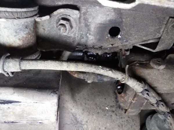

j'ai dégagé un peu la pompe à essence et j'ai nettoyé le bas du filtre avec un chiffon
quelques minutes apres, ça resuintait.
Donc va falloir que j'inspecte les durites. Comment j'accede et détache donc le filtre (car il y un clip métal également qui le retient)
