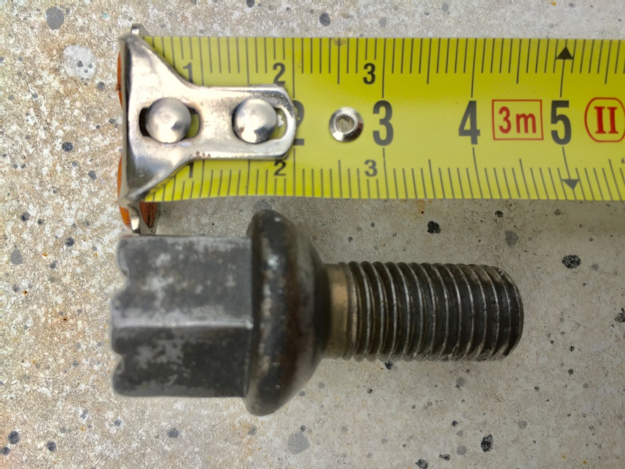

Un des points clef de la remise à l'origine de ma Belair 1989 concerne les jantes. J'ai eu la chance de retrouver avec un peu de patience des jantes Le Castellet 14 pouces. J'ai cependant une question qui nécessite vos esprits perspicaces.
Les boulons montés sur mes jantes accessoires actuelles ne conviennent pas. J'ai cru deviner via certains articles et les sites marchands qu'il fallait des écrous coniques de 12x1.5. Mais j'ignore la longueur du filetage.
Pouvez-vous me confirmer toutes les caractéristiques des boulons VW pour jantes Le Castellet 14 pouces?

Je n’ai pas les caractéristiques mais voici une photo
J’ai mes Castellets montées avec.

Merci Spida.
C'est très clair. Ça montre aussi qu'il s'agit d'écrou sphériques et non coniques comme je le pensais. Quant au filetage je dirai 24 ou 25. Je confirmerai les caractéristiques exactes quand je les aurai montés.
