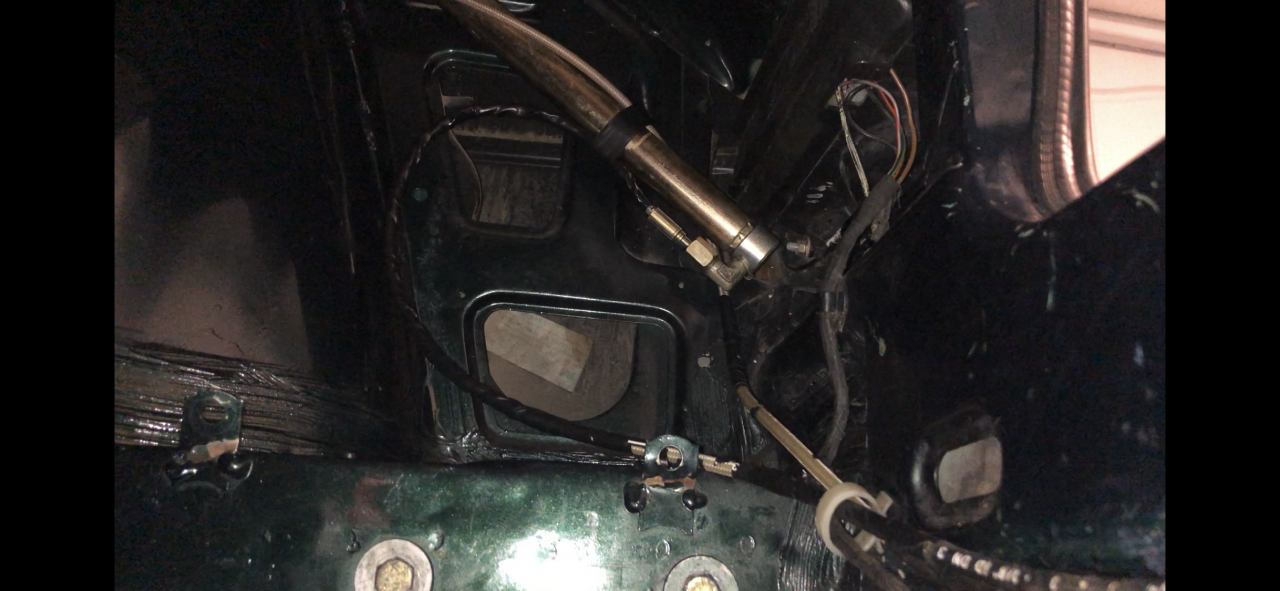

Salut à tous , lors du pliage de la capote , j ai Le Bras de l articulations qui vient buter sur le haut du vérin avant de forcer et passer sur le côté, y a t il un réglage à faire ?Image

soit ce n'est pas le bon axe, soit il est monté à l'envers.
de ce coté ci, c'est le circlip qui passe.

Désolé je ne comprend pas c est bien le coté circlips qu on vois pourtant

Viens-tu de changer de capote ou d’armature ?
Serait-elle voilée ?

Non juste les vérins , mais je trouverais ça bizarre que cela vienne buter

Je ne vois qu’une chose !
Il faut que vérifies que ton vérin tourne bien en même temps que l’ouverture de la capote .
Il ne doit pas être bloqué .
Je viens de prendre des photos pendant l’ouverture sur la mienne
Enlève la goupille/axe et vérifies à la main qui tourne bis

Un gros orage vient de s abattre , je vais contrôler ça des que possible
