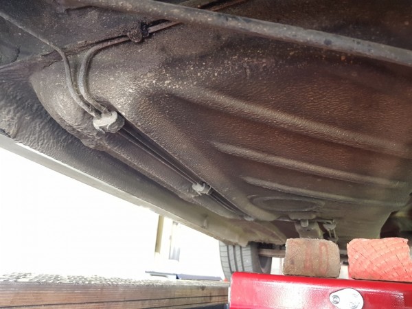

2. Montage de pot d'échappement : caoutchouc inapproprié et à remplacer

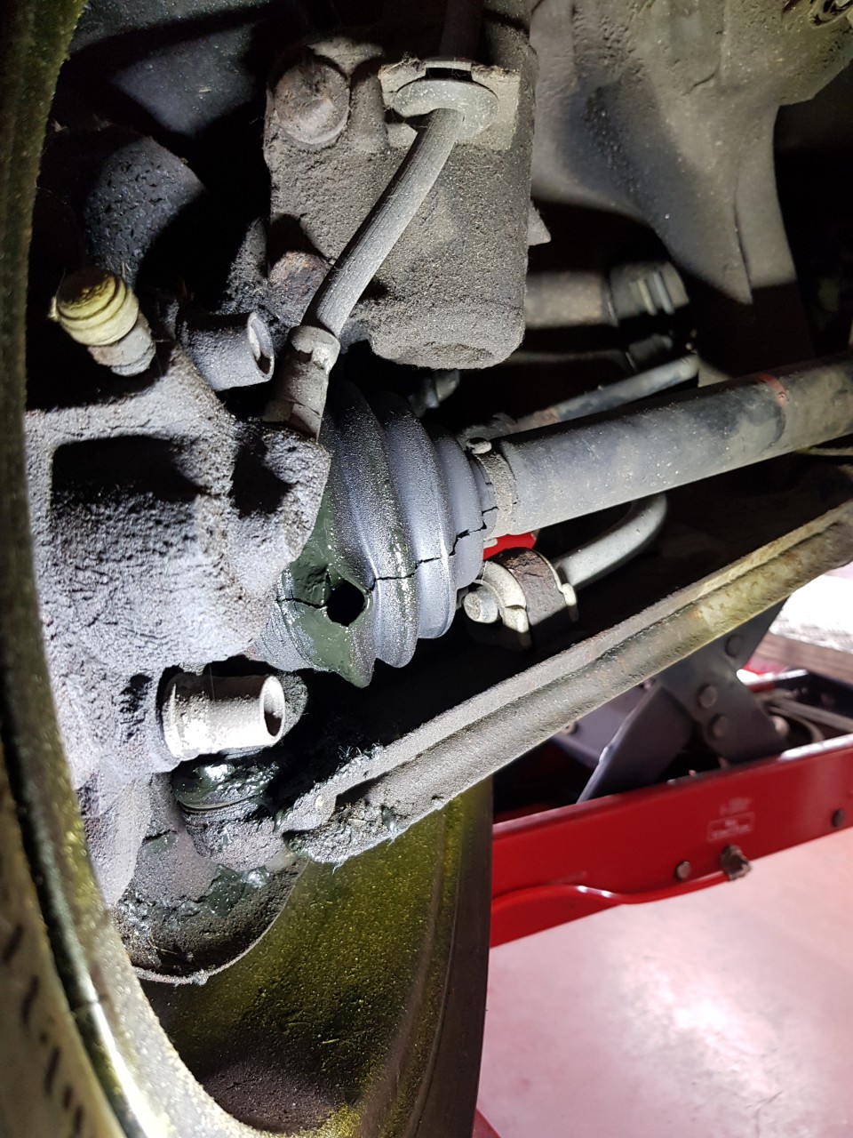

3. Axe avant droit : la "casquette" en caoutchouc est déchirée

2. Exhaust pipe mounting: the rubber mounting is perishing and needs replacing. That’s a small thing (see second picture)
3. Front right axle: the rubber dust cap that contains the lubrication grease and keeps dust from entering the axle assembly is torn and therefore needs replacing. Also a small job (see first picture)

Il n'y a pas grand chose à faire.
Liquide de frein à changer avec purge complète.
A revoir fixation d'échappement.
Il doit y avoir un soufflet de cardan à changer.
Un tube en plastique est fissuré, mais lequel?

Pour les points 2 et 3, j'ai inséré les photos pour illustrer.

Concernant le 3e point
Concernant le 2e point

Pour le dessous de caisse passe un bon coup de Karcher pour y voir plus clair ça fait pas de mal 😉
