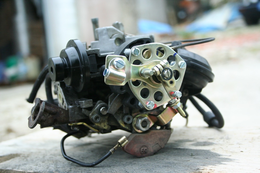

kyfran2018 a écrit : sam. mai 11, 2019 13:42 pm c'est parce que tu n'as pas la doc, les bouts de vis coupées c'est pour boucher des durites selon le montage utilisé, avec la doc c'est très bien expliqué, je n'ai pas le même carbu que toi sinon je te l'aurai envoyée pour te dépanner.
Peux-tu me prendre une photo du système monté sur ton carbu?
Merci d'avance. ;)

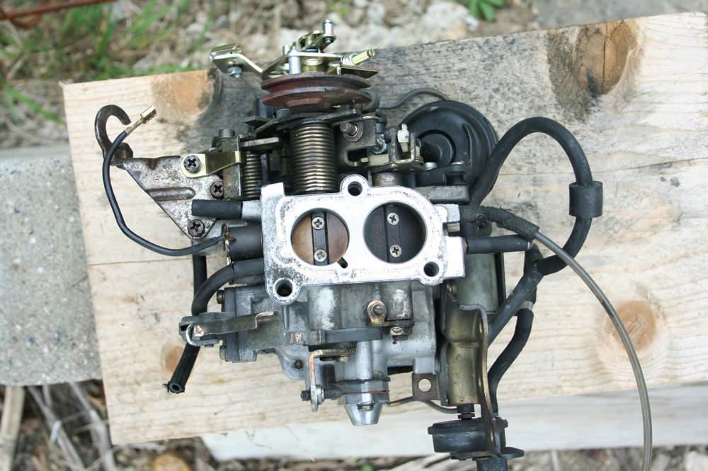

A l'époque j'avais fait ces photos, si ça peut aider.
j'ai la doc en PDF si tu en as besoin.
