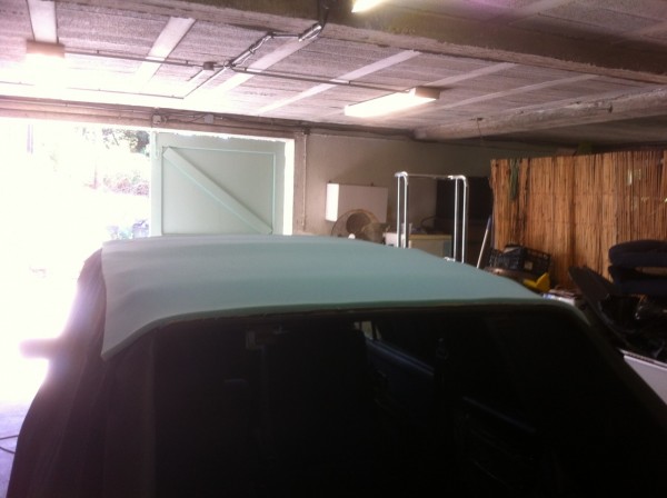

Sans doute ma remarque va peu être sembler bizarre mais l armature de la capote est bien une manuelle ? Comme d après ce que tu disais la voiture a été modifiée par les précédent propriétaires
Image Image
charlon pierre
Messages : 825
Re: Arnaque ou pas montage capote ?
Message par charlon pierre »

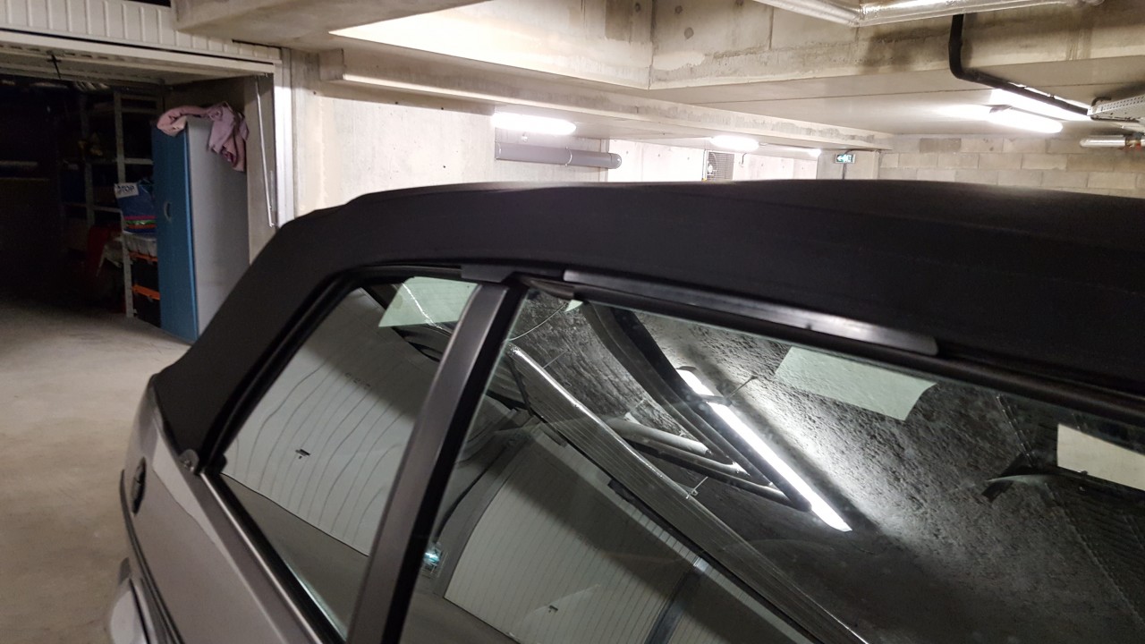

J avais pas vu les photos avant de poster mon message. On dirait comme des bourrelés sur les cotes

C est dans le 06 que ça a été fait c sur pas terrible le résultat.
Image Image
o_O ah oui quand même :grrrrrr le problème avec certains celliers qui ne connaissent pas bien ce montage! D ou viennent les pièces? Enfin surtout le matelas?
Elle est fermée avec les crochets la? Je sais pas quoi te dire sauf qu il faudrait re démonte, a ce niveau la pas de sauvetage miracle! Si tu étais du coin je t aurais dit de passer ;)
