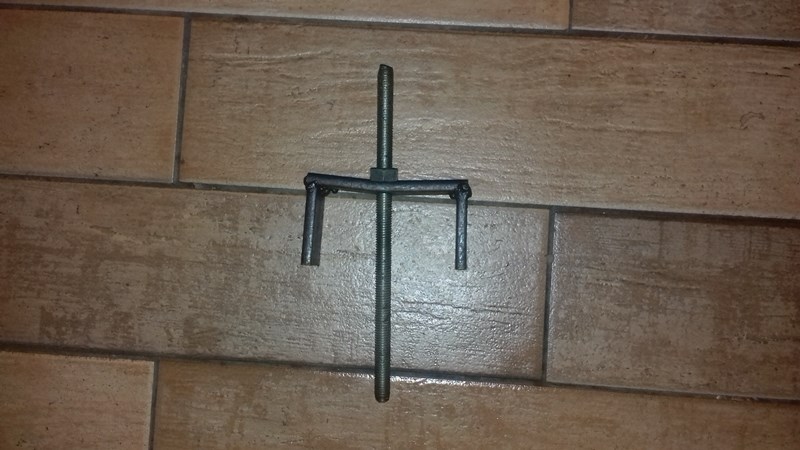

Je m'étais fabriquer un outil style fer plat, une grosse rondelle, et gros boulon, comme l'outil vw391
Cette pince sert aux clips pour les cardans

Au que si, demain si je le retrouve, tu verras c'est simple.GoCed a écrit : dim. janv. 27, 2019 21:20 pm Ce n'est pas le genre d'outillage fabriqué en 15min sur le coin de l'établi.Je vais essayer d'usiner un tube. Wait & see ...
Un bout de fer plat ou équerre (3 perçages), 1 de chaque côté pour fixer l'équerre sur la tulipe. Un gros boulon, diamètre 12 ou 14, un perçage au milieu de l'équerre. La vis de 14 qui traverse, un grosse rondelle sur le circlip ressort, et l'écrou sous l'équerre. Il n'y a plus qu'à visser

il faut fabriquer cet outil, tu peux pas faire plus simple et ça va tout seul

Ok merci, je vois le principe, tu visses la tige filetée dans l'arbre, tout en faisant appui sur la tulipe. Le but étant de faire sortir l'arbre le plus possible. J'essaie courant de semaine, et je vous tiens informé. Encore merci !

Je me rappelle pas avoir galèré, j'avais utilisé une chute de fer plat provenant d'une ferrure de pare-chocs, peut-être même tenue sur la tulipe par 2 pinces grip de chaque côté.

Voilà, un côté terminé, la tulipe n'était pas assez insérée lors du premier essai, il ne faut pas avoir peur de serrer, c'est monté très serrant !
