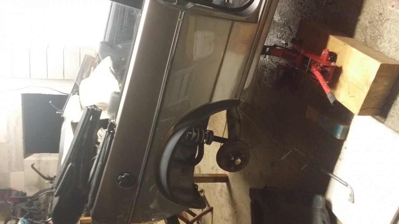

Re: Est il nécessaire de changer de réservoir ?
salut, je t'ai redressé ta photo, plus facile après, pour nos yeux! ;)
bon courage pour la suite, et tiens nous au courant!! :)

Merci.
Je ne savais pas que c'était possible désolé.
Je vais lancer la 1er phase ce soir : WD40 lol
t'inquiètes pas, l'entraide est de rigueur ici,
tiens nous au jus pour ta suite!! :)

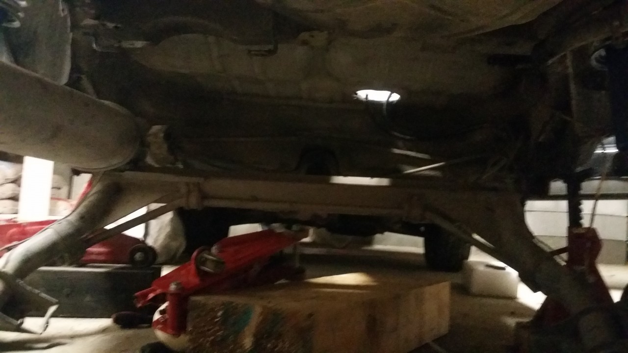

Et voilà.
J'attaque le démontage.
1er étape réussi avec la dépose de la ligne et du train arrière.
