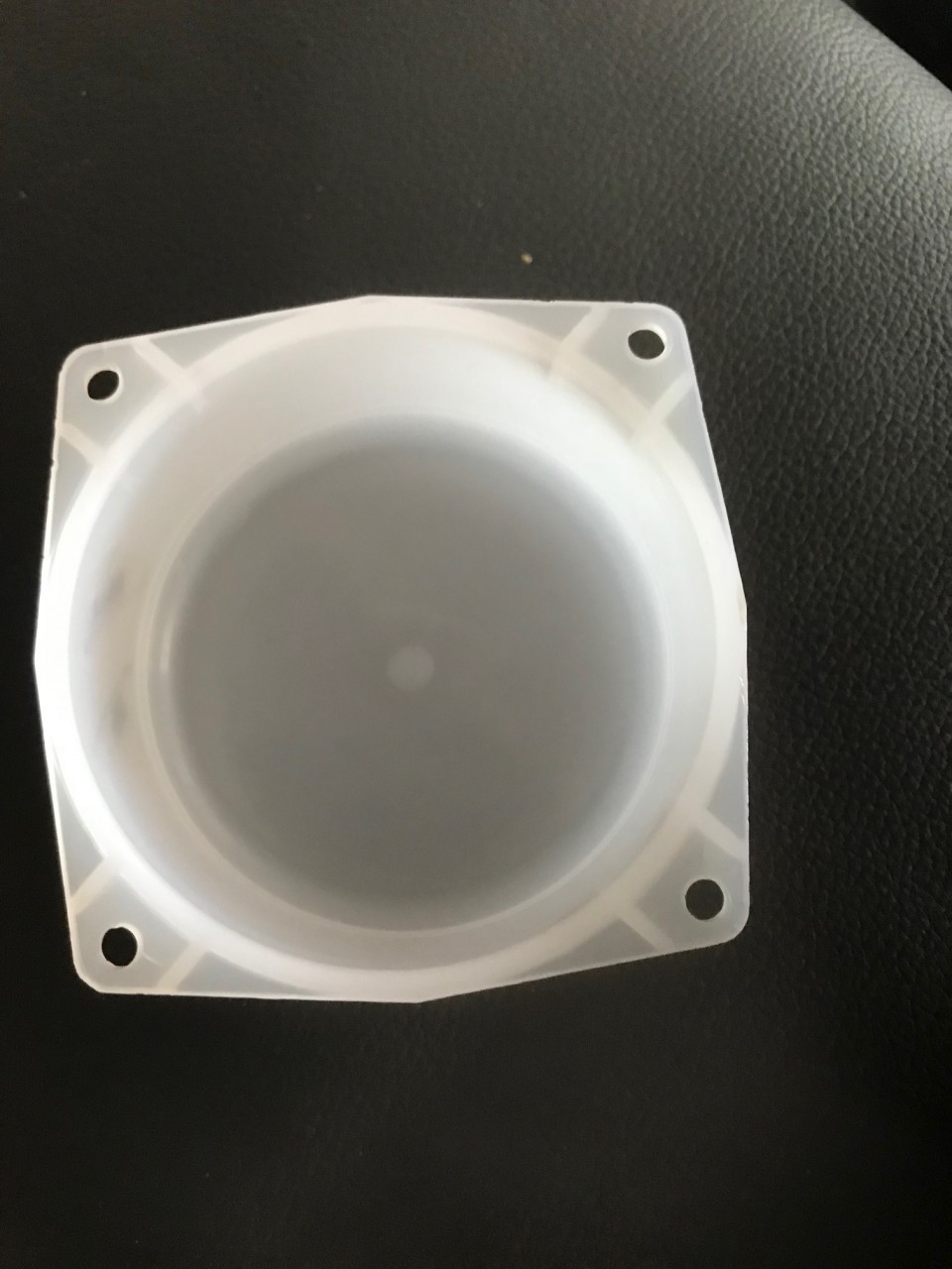

Petit colis du jour :
Merci à Anthony alias titous1983 pour son efficacité!!
Bocal neuf reçu!
Bocal remonté!
Purge faite!
La capote remonte!!
Que du bonheur!!
Merci!!!
Grand Fred 8-)

Parfait. Par contre tu n'es pas un peu haut dans ton niveau ?

Oui le niveau est un peu haut mais comme on fait le niveau capote ouverte et avec le bouchon de remplissage un peu ouvert port chasser l air , il est redescendu après avoir ouvert et ferme la capote!!
Voila : :)
Grand fred

GRAND FRED a écrit : dim. oct. 21, 2018 20:03 pm
Merci Nicolas pour la référence de la pièce c est chez Wolksvagen??
j avais appelé Meca technic mais pièce neuve uniquement la pompe complète en somme!!
Oui, c'est une référence VW.
faut que je regarde sur la mienne si ce n'est pas ça justement vu que le réservoir c'est vidé a vitesse grand V.
Re: Pompe Hydraulique Capote Réservoir Percé
Nicolas a écrit : dim. oct. 21, 2018 19:36 pm il existe un kit reparation pour le reservoir d'huile.
réf: 8G0898101
Bon voila le truc qui pourrait me depanner :) , je vais voir ça :)

j'ai été voir chez vw, dispo en 48H pour 64.51€ , j'ai pris, au moins je suis sûr que c'est un origine et pas une copie chinoise :)
le liquide hydraulique, j'ai trouvé chez meca à 18€+fdp https://www.mecatechnic.com/fr-FR/huile ... D30460.htm
et le même chez Norauto pour 19.95€.
Reste à trouver la seringue, une idée car à part la pharmacie et sur internet, je ne sais pas ou chercher :?
