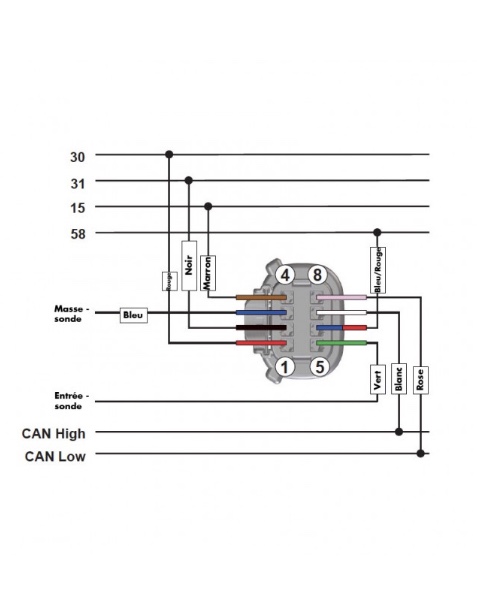

J’ai recuperer 3 mano pour ma one cab gli mais petit souci je ne sais pas comment les brancher.
Se sont des VDO single viu avec connecteur.
Il y a 8 fils et impossible de savoir à quoi il corresponde si quelqu’un a des infos ou à déjà branché se genre de mano.

Poste une photo pour voir exactement les modèles. En tapant sur le moteur de recherche du forum tu devrais trouver toutes les infos et schémas que tu cherches. On en parle souvent ici ;)

Voilà se que j’ai trouver sur le net mais honnêtement ça ne m’aide pas trop

C'est visiblement pour voiture multiplexée...

Bon j’ai contacté vdo. Pas de souci pour nos one j’ai reçu la doc je la posterai ;)
