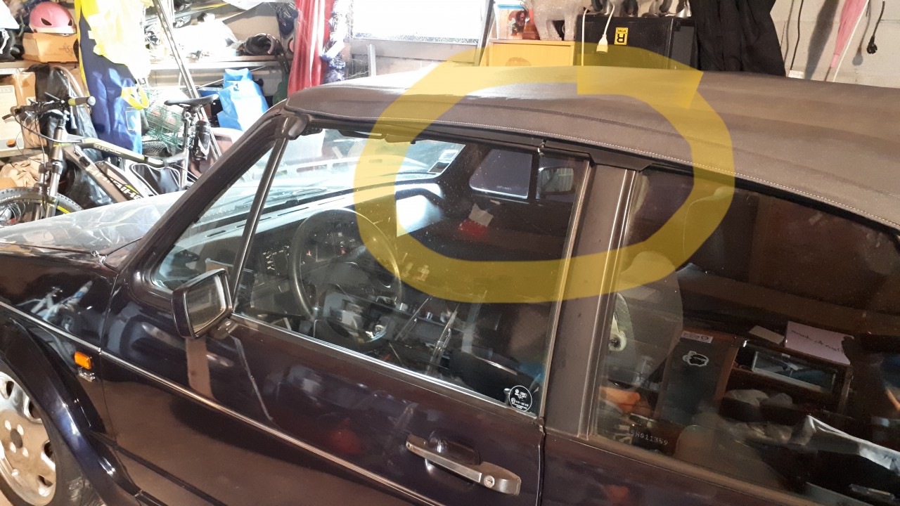

Bonsoir, est-ce que quelqu'un sait comment aligner la capote aux vitres pour que cela soit bien parallèle?voir photo.
Merci.

J'ai la voiture depuis 2 ans et déjà comme ça au moment de l'achat.
C'est meme moi qui avait posé la vitre arriere, jamais posée.
Je dirai donc 4ans mini.

J'ai le même soucis et ma capote est neuve donc je preneur de tout conseil.

Bizarre sur une capote récente, en General on voit ça sur des capotes d origine en vinyles qui ont séché avec le temps et on fini par se rétracter! J y vois pas non plus un mauvais montage sauf peut être une matelassure trop épaisses
essayez déjà de regarder au niveau du réglage des excentrique ça coûte rien!
Ils ont sur l armature au milieu

Deja essayé avec les exentriques et cela change rien.
Tito tu as une photo de la tienne?
Il faudrait pouvoir avoir la dimension de la capote neuve(largeur) pour savoir si elle c'est retracté?
Peut etre tout simplement ça.

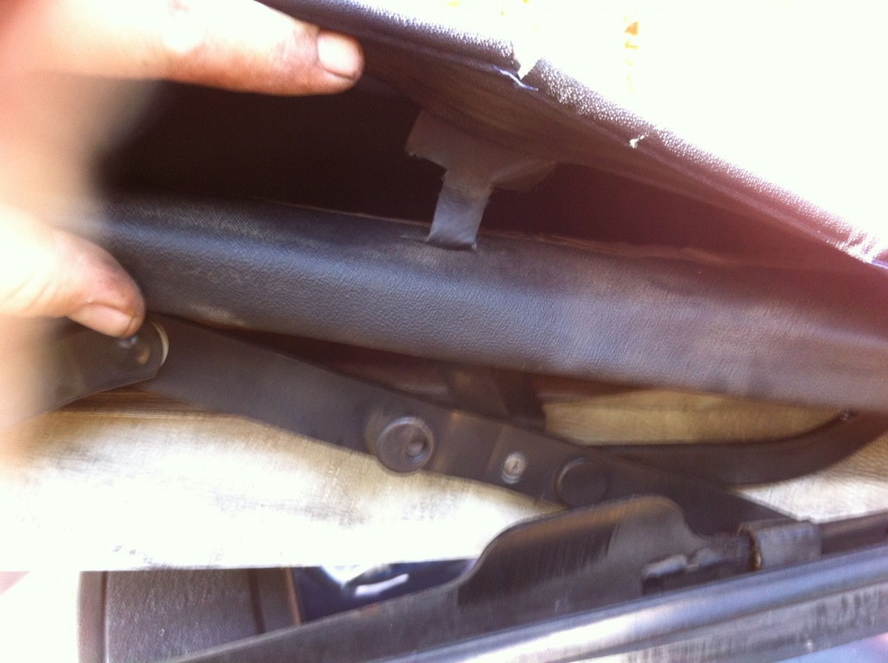

Tu la trouve assez tendue sur le dessus? Je pensais peut-être a un mauvais collage sur le cadre avant, pas assez tirer vers l extérieur
Ça devrait ressembler a ça
- Messages : 5097
- Année : 1983
- Localisation : Mougins 06
- Âge : 47
Re: Reglage capote
Tu devrais avoir une sangle au milieu qui vient de la capote qui passe a travers le matelas et rivetés sur le cadre?
- Messages : 5097
- Année : 1983
- Âge : 47
Re: Reglage capote
tu pourrais essayer de bricoler quelques choses, tu n'en vois aucun vestige?
voilà ou elles devraient être

Re: Reglage capote
A si trouvé mais déchiré...
Je vais essayer de faire quelques, je vous direz si cela tient.
Merci pour les photos!

Bonjours
Effectivement il y'a une lamelle des deux côtés qui ce fixe avec rivés, puis surtouts un câble de chaque côté qui rentre dans la capote, au extrémité
