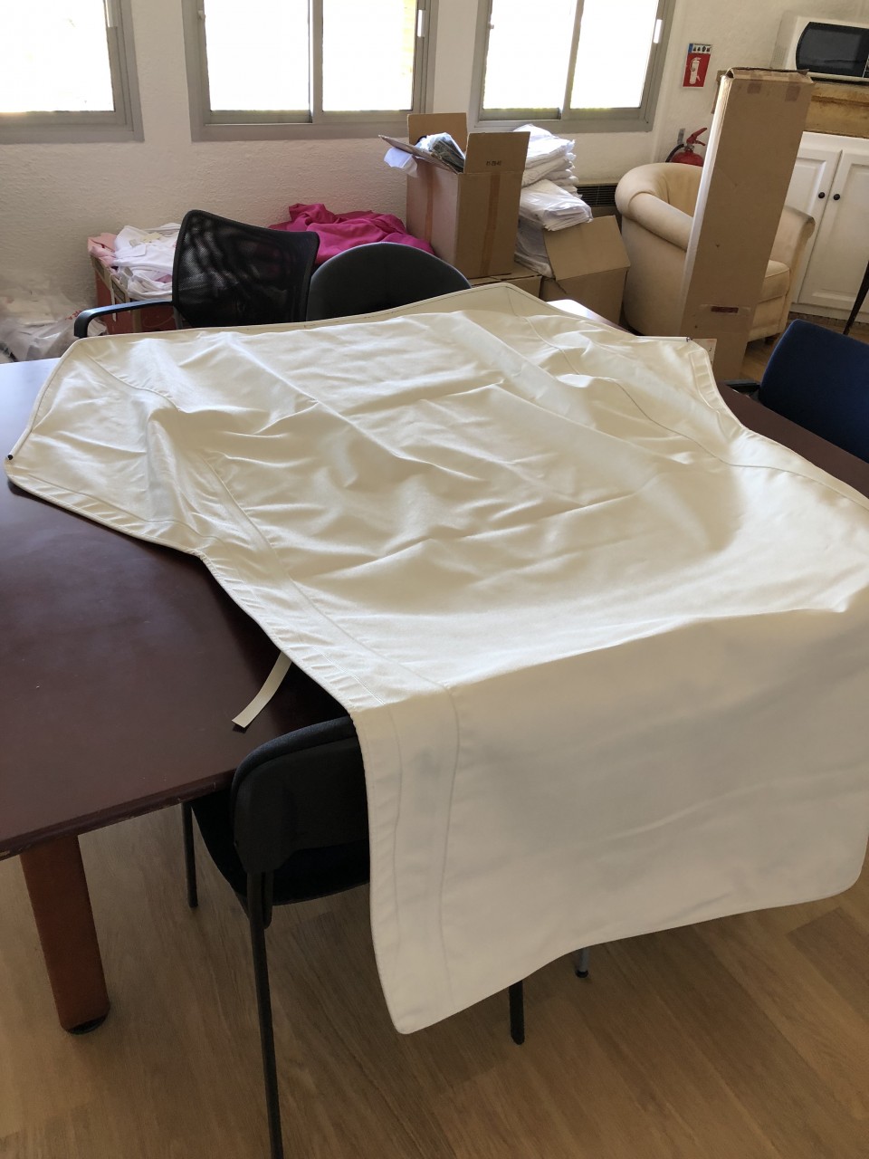

Une de plus faite le week-end dernier malgré une bonne crève
Plus très blanche et déchirée aux endroits habituels la nouvelle vinyle à poser Je vous passe le montage plus délicat sur une capote vinyle

Le vynile c'est comme d'origine ?
D'ailleurs on a le choix entre quoi ? Vynile et Alpaga ? Des retours d'expérience la dessus ?
- Messages : 5097
- Année : 1983
- Localisation : Mougins 06
Re: Les capotes d’olive06
l'alpaga est une laine/tissu résistante et légère.
Je dirais que pour un véhicule qui dort au garage dans une région ou le climat est clément l'alpaga c'est le top mais pour un véhicule dormant dehors sous la pluie le vinyle résistera mieux dans le temps.
Tu as le choix entre les deux à toi de voir
