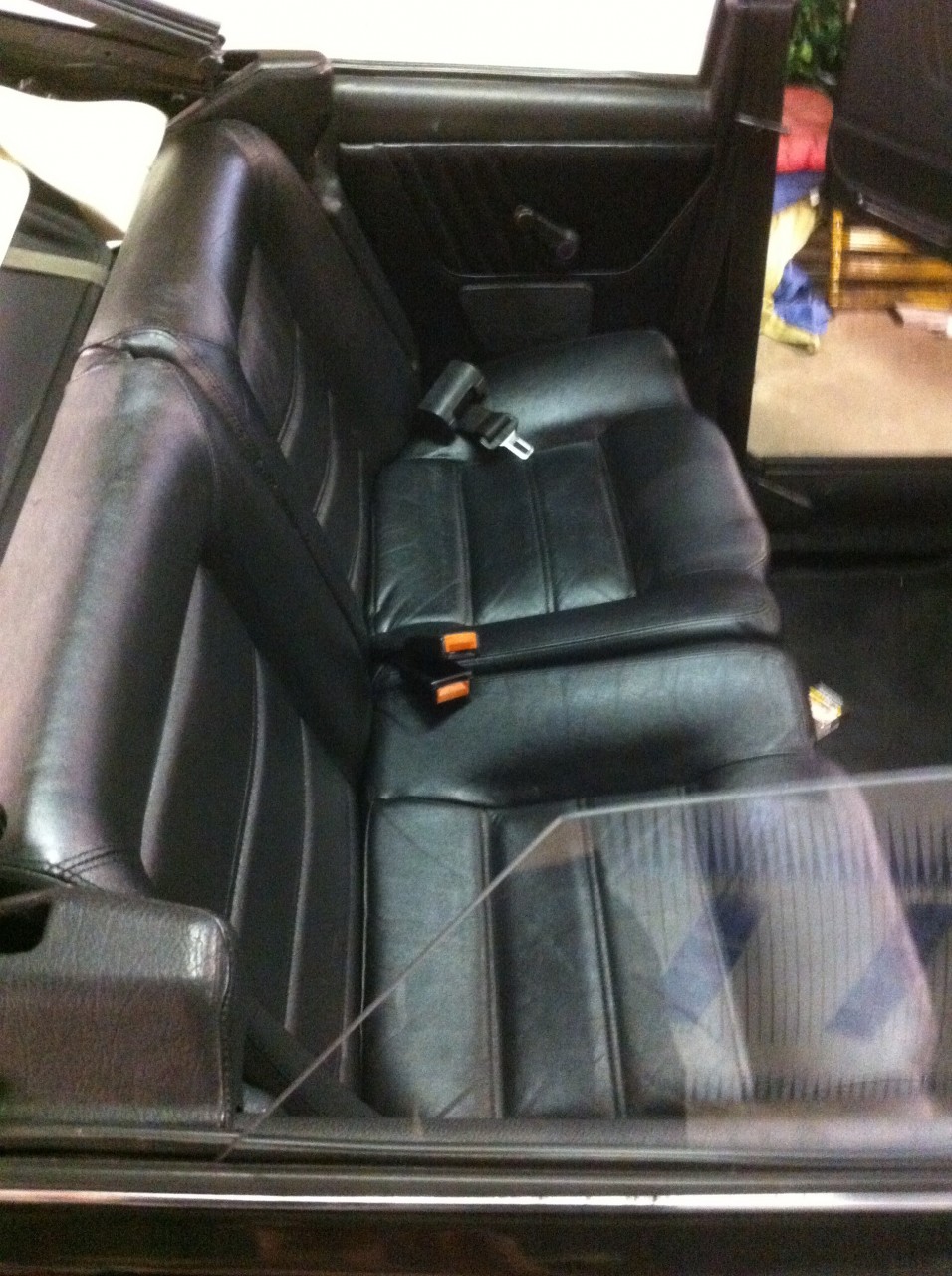

état des lieux
il est impératif de faire quelques chose pour cette interieur
panneaux de portes neuf
la couleur du cuir et bien assortie a la couleur de la capote
l'arrière des garnitures est conforme à l'origine et la qualité perçus semble de bonne qualité (je reparlerai de la qualité une fois fini)

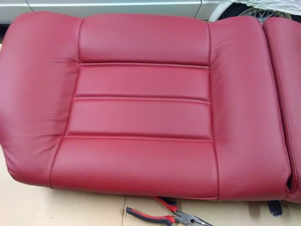

l'assise de sièges une fois monté
il subsiste quelques faux plie, mais rien de bien méchant, il faut ajuster tout cela
mais les housses sont parfaitement coupé et assemblé
voila pour le moment un petit retour après 2 hrs de boulot

la banquette arrière est fini: reste a ajuster et enlever les faux plis restant
un panneau de porte fini
et le bandeau superieur neuf
et le siège passager
les panneaux de portes sont bien pénible a faire heureusement que les panneaux en medium sont neuf

c'est comme pour les rides olive, il faut masser le cuirolive4 a écrit : jeu. août 09, 2018 23:37 pm Comment arrives tu a enlever les plis restants ?
Aux contre porte près de l'accoudoir par exemple ?
j'ai mis la banquette dehors au soleil 1/2 hrs
un petite massage
et si besoin massage avec le sèche cheveux
cela atténue bien la faux plis
faut il déjà bien les poser et les mettre en place et complément de ouatine pour compenser si besoin pour avoir un beau galbe sur les coté
cabriozentrum fournie un PDF pour le montage au cas ou pour aider
le faux plis sur le panneau de porte c'est a cause de l'accoudoir
il faut déjà commencer par le remettre en place et voir
