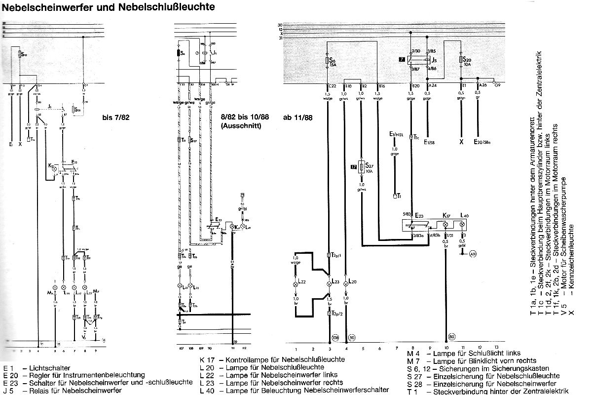

Schéma Anti brouillard AR et lumière de malle.
Bonjour
Est ce que quelqu'un aurait les schémas électriques des branchements
d'anti brouillard arrière et de la lumière de malle arrière svp.
Aucunes de ces deux fonctions n'éclairent dans mon Classic Line de 92.
Merci d'avance pour vos conseils afin d'essayer de remettre cela en ordre.
Denis
Denis

Re: Schéma Anti brouillard AR et lumière de malle.
si ça peut t'aider, j'ai trouvé ceci en allemand : https://golfcabriowiki.de/images/7/73/Z ... SL-NSW.jpg
Nebelschlussleuchte = antibrouillard arrière
Merci Kliketde13
Je vais donner cela à mon épouse qui est prof d'allemand pour traduction.
Cela devrait aller.
Je vous tiendrais au courant.
Cela devrait aller.
Dencha
- Messages : 378
- Enregistré le : jeu. avr. 28, 2016 10:52 am
- Prénom : Denis
- Année : 1982
- Couleur : LA3Y Rouge Surinam Métal
- Lien vers la présentation : viewtopic.php?f=2&t=41481
- Localisation : Ornans
Problème résolu lié à quelques masses.
Merci pour le schéma, celui ci pourra servir à d'autres.
