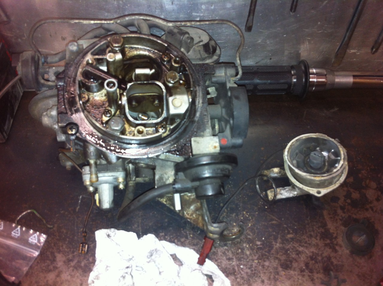

Re: Ralentis
Normalement de mémoire, je suis passé à l'injection
ton ralenti devrait monter à froid autour des 1100 t/min et quelques minutes plus tard redescendre grâce au liquide de refroidissement qui réchauffe l'élément de cire qui fait redescendre le ralenti. Touche tes durites voir si le liquide arrive bien.
Voici le fameux carbu avec le sarter auto souvent HS Sinon ça pourrait être ton allumeur aussi, il est bien régler? tu dévisses l'écrou et délicatement tu le tourne légèrement. Le mieux serait un réglage chez un spécialiste mais ça ne coure plus les rues
