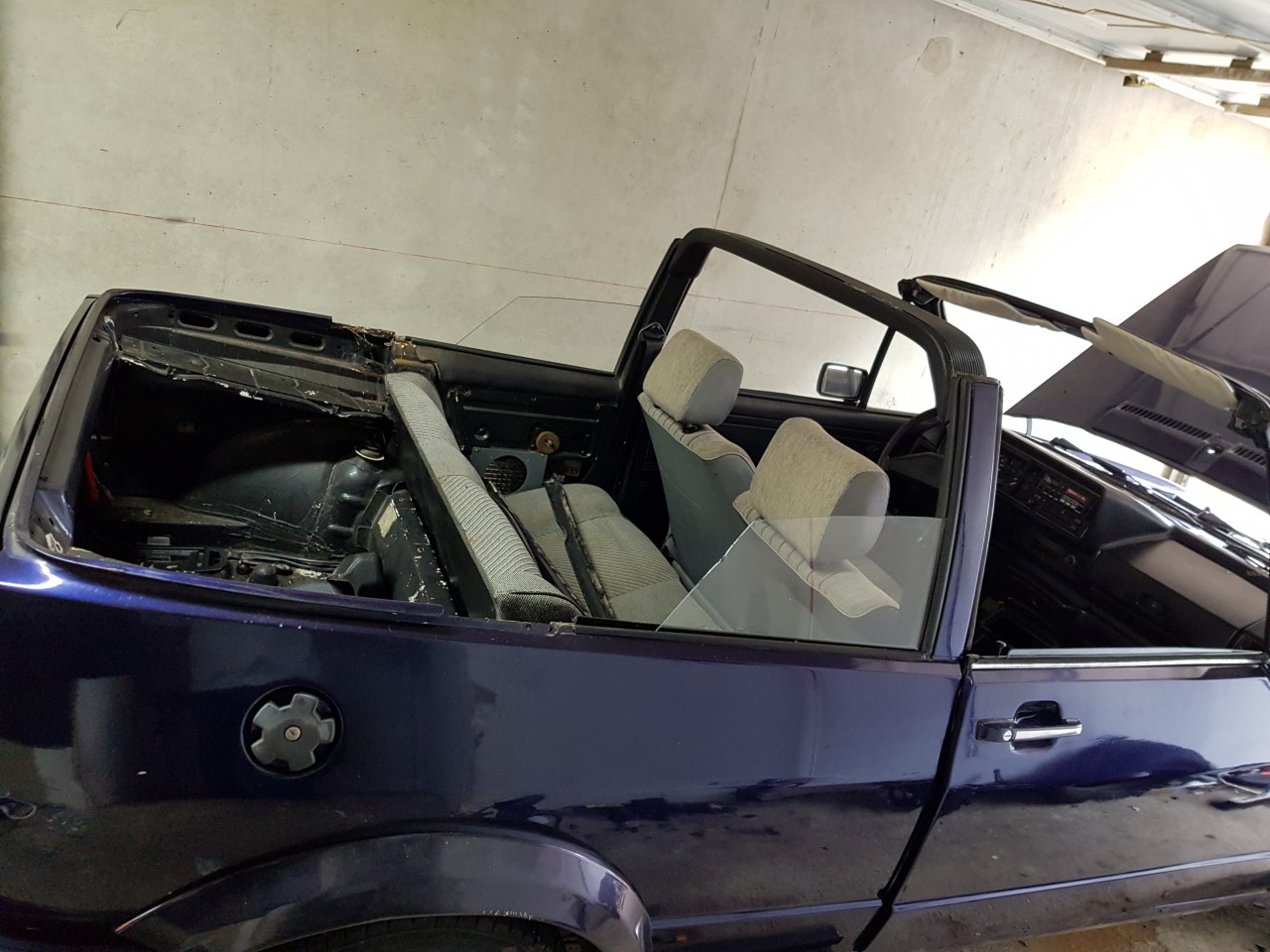

je cherche la panne de demarrage même à froid elle veut rien savoir ,quand je dévisse idf sa gicle l'essence.
Elle se noie immédiatement.
jai pas testé l'allumage pour l'instant.
Il pleut
je ne compte pas ouvrir le distributeur en deux juste le nettoyer pour l'instant.
Il pleut

La pluis ces arrêté petit tour sur la golf
Nettoyage de la tête de distributeur,
Nettoyage du distributeur de pression à moitier bouché
Remontage et essaie rien
Jai démonter le tube plastique qui rejoint l injection à l'admission et la elle demarre 2 ou 3 secondes mais sur 3 cylindres et elle cale,comme moi d'ailleurs.
Le plateaux pas grippé.

Sa s'annonce très mal pour ton injection au vu de ta photo
Parlons des choses qui fâche:
Une injection neuve si cela existe encore, 1500€
Ou d'occasion + pompe neuve 800€
Néanmoins je tenterai le coup de voir se qui est peut être sauvé
-Vidanger et nettoyer le réservoir
- souffler tout les tuyaux d'essence
-Voir si les pompes veulent tourner : shunter le relais avec un fusible 20A
-mettre un filtre essence Neuf (en prévoir 1 en plus)
- débrancher les injecteurs
- mettre les pompes en route avec du gazoil pour nettoyer et rincer tout le circuit de essence en levant le plateau sondes (laisse passer au moins 2 à 3 litres
-Faire tremper tes injecteurs et l IDF dans du gazoi
-apres 2 ou 3 jours de trempage, les remontées et voir s'il s'agit pulvérisent bien et la même quantité
Je vois qu'entre temps tu as essayé de remettre en route avec toute la merde qui c'est accumulé dans ton circuit ...bof bof
Bonne soirée

Bon ce matin elle a démarré
le moteur en marche je regarde le moteur et je m'aperçois que la tête de delco bouge beaucoup,je ressere les clips c bon sa bouhe plus
j'ai la petite fiche noir de l allumeure de casser elle tiens pas
quand je la bouge je prend du jus et la voiture cale et impossible à redémarrer.
Je pense que la panne vient de la.
Je vais changer l allumeur , jai 1 de dispo sur le cab carbu 1.8
C le même à l'intérieur et c'est la même fiche juste la noix qui change et le diamètre de l allumeur.
