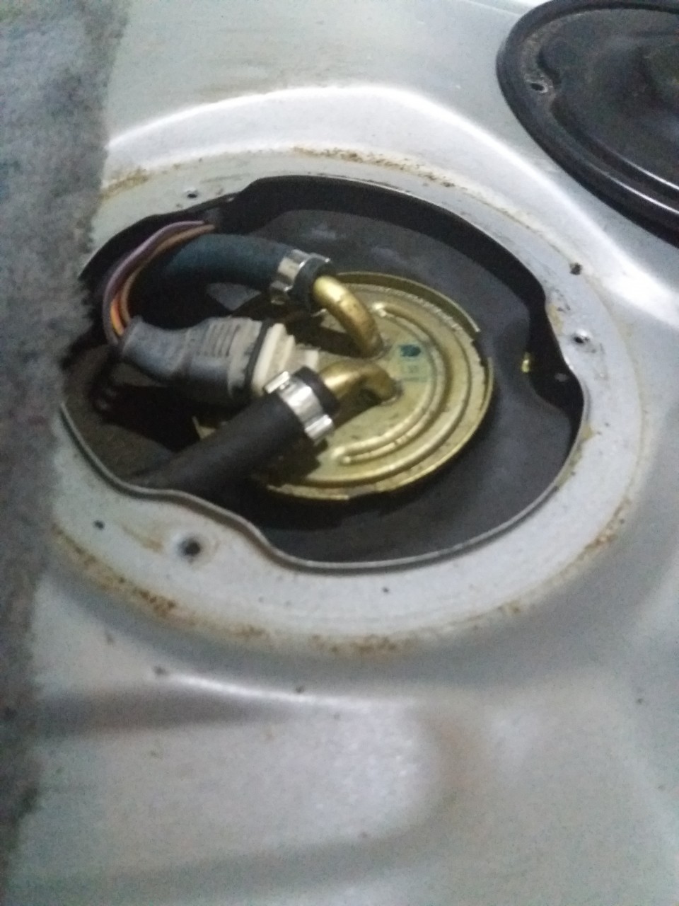

Re: panne essence
je viens de me rendre compte que mon reservoir avait une bonne fuite d essence au niveau de la pompe dans le reservoir .
quelqu un peut il me dire se qu il y a de special a faire pour le remontage .
donc j ai changer la pompe est je demande comment remonter la jauge a essence avec la pompe a essence sur une bel air 1991 moteur dx .
je ne vois rien a visser .

- Messages : 16788
Re: panne essence
Vers le milieu du tuto tu as les infos sur cette partie
http://www.passiongolfgti.com/article.p ... rticle=172
- Messages : 3205
- Âge : 54
Re: panne essence
C’est tout à fait le même système que dans le tuto mais le démontage remontage reste pareil, donc tu visse l’ensemble dans le sens d’une aiguille d’une montre avec un tournevis par exemple.
