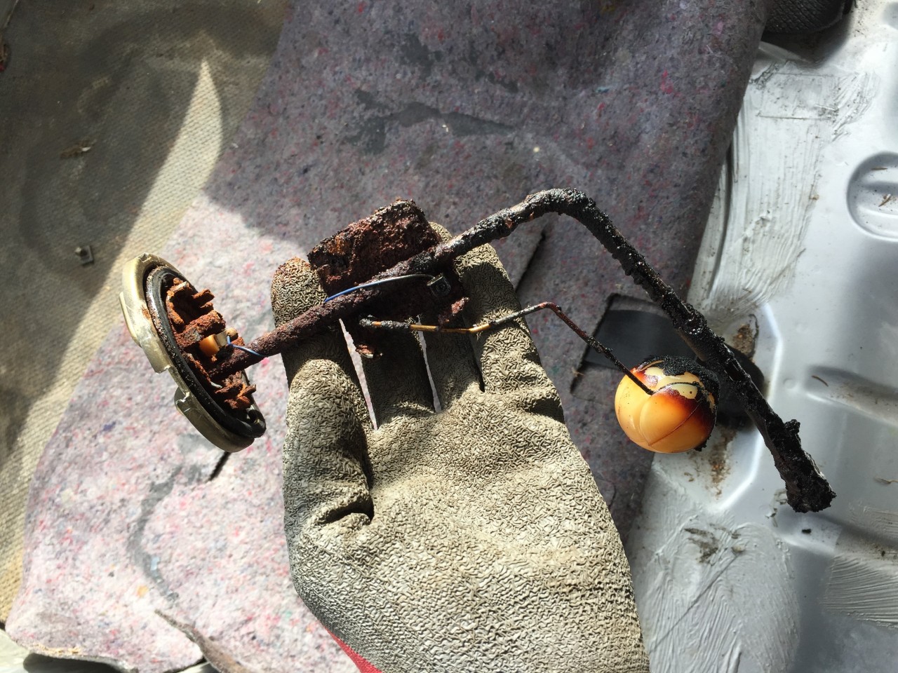

je poste ici afin de demander des informations/ témoignages sur mon probleme:
je possède depuis bientôt 1 an une Golf 1 GL moteur JB 1,5 de 1981 que j'ai sorti d'une grange ou elle y avait été abandonnée depuis 1991...
je l'ai donc remise en route après avoir changé le moteur qui était bloqué ainsi qu'une bonne révision. (1500€ de factures)
Mon problème est donc le suivant ( qui visiblement est connu sur ce petit moteur): la voiture broutte, puis se coupe lorsque je roule. lorsque je débranche la durite d'arrivées d'essence au niveau du filtre papier, j'entend un "Pshiiiiiit" qui s'échappe. puis ca redémarre.....
Le reservoir a été changé par un d'origine en exellent état, les durites de carburant, la pompe a essence et le débulleur ont été changés.
ma question serait donc: Est ce possible de retrouver une jauge a essence comme la mienne car c'est la seule pièce qui reste inchangée sur mon circuit...
meme si vous avez d'autres idées pour solutionner mon probleme n'hésitez pas!
Merci a vous.
ci-dessous, la jauge lorsque j'ai changé le reservoir. (bien sur je l'ai nettoyée et débouché du mieux que je pouvais mais j'ai du néamoins supprimer le filtre a l'extrémité inférieure.)

Salut !! Tu as apparemment un problème de mise à l’air de ton réservoir ...
si cela fait le même « pschhhh » quand tu ouvres ton bouchon de réservoir, change le par un ventilé, ça devrait régler ton soucis.
Par contre essaye de te trouver une autre jauge ou remet la crépine au bout (filtre) car si des saletés/impuretés venaient à boucher tes canalisations rigides sous la caisse tu auras du boulot ...

j'avais éventuellement pensé a ce souci, or j'ai deja essayé de rouler sans bouchon de reservoir et le souci persiste. lorsque j'enlève le bouchon , je n'ai pas de bruit d'evacuation d'air non plus. j'ai meme percé un petit trou sur la partie haute de ma jauge pour "ajouter" une mise a l'air mais rien n'y fait...
Le souci est que je ne trouve pas de jauge ou de crépine a mettre au bout du mien ...

Aïe ....
alors ça sent déjà le bouchon dans les durites rigides (ou un écrasement/ pincement de celles ci ...)
Tu as essayé de souffler de l’air comprimé dedans ?
