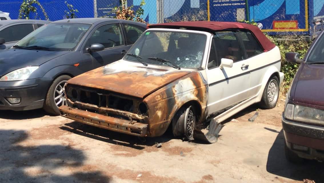

Golf 1 Cabrio......Au feu !
Re: Golf 1 Cabrio......Au feu !
Olive du nouveaux sur ce sujet? Tu as pris quelques choses finalement?
Une autre partie en fumé.

Une Acapulco ! :( :(
olive4 a écrit : sam. avr. 07, 2018 19:28 pm Une Acapulco ! :( :(
Acaplurien plutôt

Dans un garage laissée en entretien...
Une belle Classicline bleue :(
