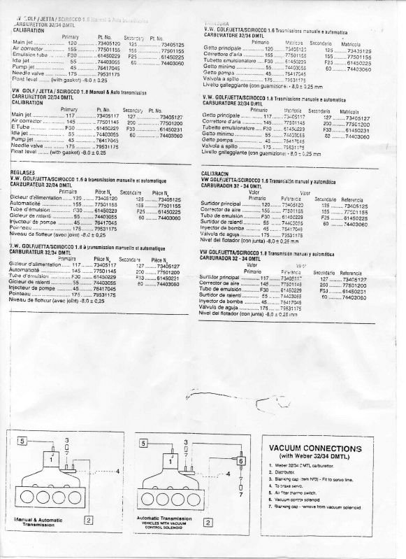

Bonjour a tous, je viens d'acheter un carburateur Weber 32/34 à un amis qui l'avait monté sur son cab ( un 1800 ) et je voudrais l'adapter sur la mienne qui est un EW ( 1600 ). Je me tourne vers vous pour connaitre les changements a opéré notamment au niveau des gicleurs ou autre ?
Je suis novice en mécanique c'est pourquoi je sollicite votre aide.

J'entends par novice que je ne suis pas un professionnel mais je n'en suis pas a mon coup d'essai ^^
je pense avoir trouver ces renseignements dans une revue WEBER.
Il s'agit du même modèle de WEBER ( 32/34 DTML ) mais certain elements sont a changer.
Gicleur d'air, d'essence ainsi qu'un tube a émulsion.
Je vais essayer de mettre cela sur le forum

Re: Gicleur Weber 32/34
Aucun soucis pour trouver la pièce sur mon ancienne
Les gicleurs sont communs à plusieurs modèle
Dtml et Dcnf idem
