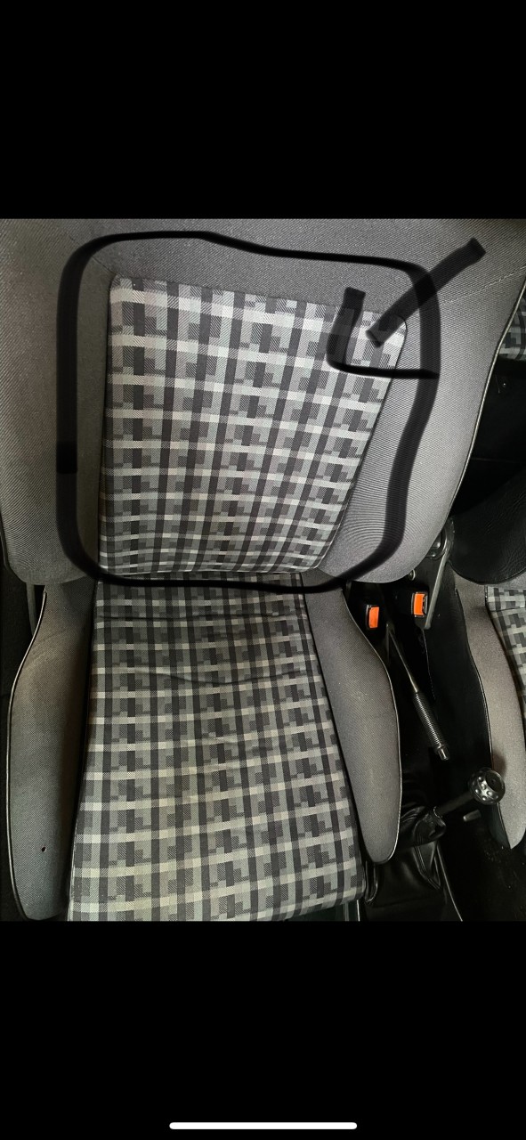

estebanbaldassare
- Messages : 2
- Enregistré le : jeu. févr. 22, 2024 01:28 am
- Prénom : Esteban
Re: Quels sièges sont compatibles?
Salut salut, j’aurais besoin de l’appellation du tissu centrale du siège ( car j’aimerais avoir une partie de plus pour refaire ma sellerie au mètres .. )
Merci à tous pour vos réponse
