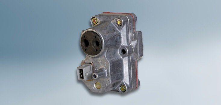

Je ne peux pas t'aider car j'ai le même soucis sur mon JH suite à mon réglage de ralenti qui est maintenant nickel à chaud mais un poil bas comme toi a froid.
Je pense que le tiroir d'air fonctionne mais je vais le démonter pour être sur qu'il est nickel.
Il est censé aider à froid en amenant plus d'air.
Je l'avais pourtant testé en pinçant sa durite et mon ralenti semblait avoir légèrement baissé.
Mais j'ai un doute, il devrait aider à avoir un meilleur ralenti à froid.

Tu as peut-être le tiroir d’air additionnel qui est grippé, démonte le et laisse le tremper une nuit dans du wd40.

Si quand tu pince a froid il se passe rien c’est peut-être parce qu’il est grippé en position fermé et donc tu n’a pas l’air additionnel qu’il lui faudrait pour tourner correctement a froid.

c'est pas qu'il ne se passe rien, c'est que ça ne règle pas le soucis comme ça m'a fait avant dans mon récit.
ça à l'air grippé le régulateur, j'ose pas trop y toucher...
