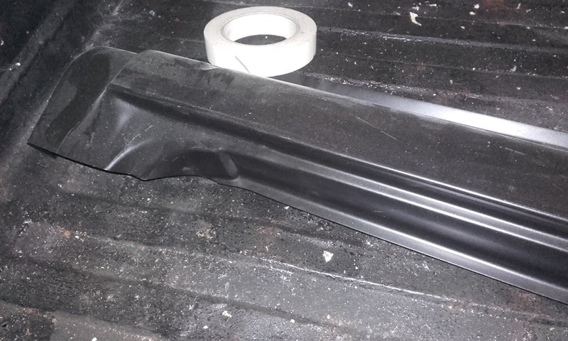

J'en profite pendant que je suis en carrosserie pour poser une autre question, j'ai des points de rouille perforante au niveau du marche pied (dans l'encadrement de porte)
J'ai trouvé ce bas de caisse sur top vagen en adaptable, j'aurais aimé savoir si la pièce comprend également les parties que je doit changer ou seulement le quart de rond extérieur, je ne vois pas bien sur le schéma... Si certains l'ont déjà acheté... (Oui c'est pour une berline, je suis un peu un intrus... :ange )

Messages : 12317
Re: Protection dessous de caisse
pepeGTI a écrit : mer. févr. 07, 2018 00:11 am Merci pour vos avis, j'ai les réponses qu'il me fallait! (Enfin si certains ont d'autres méthodes c'est toujours bon à étudier :) )
https://www.topwagen.com/bas-de-caisse- ... 887461caf6
Bonne soirée!
Si ça peut t'aider a voir mieux

Ah nickel! Merci c'est exactement ce que je voulais voir! :sup (j'ai jeté un œil à ton caddy sur fb, du gros taff, bon courage! )
