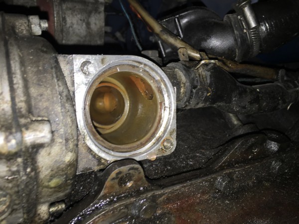

Quelque chose qui aurait pu être simple devient une vraie galère !
J’ai démonté la durite pour changer le Calorstat Et lors du remontage, j’ai inversé les deux vis, j’ai cassé une des vis dans le pas de vis.
J’ai donc essayé de l’extraire, j’ai percé avec une petite mèche, je me suis servi d’un extracteur, mais cette saleté a cassé à l’intérieur.
Avez-vous une solution ? Sinon, peut-on changer la pièce qui reçoit le Calorstat ?

Et oui les extracteur bas de gamme style norauto en métal noir, casse a la 1ere occasion...bah la t'es bon pour changer la pompe a eau

Je craint qu’il ne te faille changer la pompe à eau .... ce n’est pas très coûteux, et facile à faire
Tu t’embêteras beaucoup moins qu’à essayer de réparer ...

Merci à tous pour vos réponses rapides, je vais donc changer la pompe à eau, ca tombe bien j’avais fait faire la distribution par un professionnel il ne l’a pas changé.
les extracteurs, ils avaient au moins 40 ans, je les ai récupérés chez mon père, quant à leur qualité je ne serai dire... mais pour leur efficacité j’ai vu le résultat.
Pouvez-vous juste m’indiquer comment on change la pompe à eau ?

Tu detends la courroie alternateur ,
Tu debranches les 3 durites , attention bac pour recuperer /changer le LDR ,
Tu devisses les fixations pompe , 2 vis en haut , une en bas ,plus chiant si tu as la DA.(il faut detendre sa courroie sur le reglage de tension)
Tu prevois le joints torique qui va sur le bloc et un calorstat ,plus son joint en U , et pas un simple joint torique comme fournit par Mecasputnik.
Tu nettoies bien la portée sur le bloc , tu changes aussi la pipe plastique de sortie pompe si deformée.
Tu remontes , tu changes la courroie , ou pas , tu retends.
Pour devisser la poulie de pompe (3 vis 6 pans) , il y a normalement un outil mais ca se fait sans aussi .
