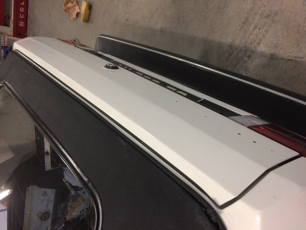

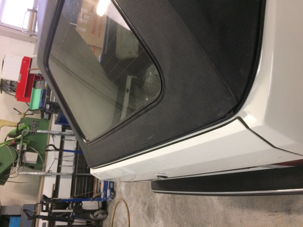

oui il est déjà bien en place sur les cotés , il reste seulement 0,5 mn de filetage , il est presque au bout
les languette sont parfaitement placée , mais quand on tape dessus on a vraiment l'impression de tapé contre le rail eu U
est qu'il ne faut pas d'abords le rentrer est serré ensuite ?

Sur ta photo, en tapant dessus le bourrelet va prendre la place du câble et lui va se caler dans la gorge

C est un peu bizarre effectivement lorsque tu tapes ça paraît mou mais faut pas hésiter, tape droit et perpendiculaire au hayon en faisant gaffe a la peinture

Elle est pas tendu a mort ? Tu peux le faire capote entre ouverte
Je parlais de ta capote en fait, si trop tendu ça pourrait gêner la manœuvre d’où l’idée de la laisser entrouverte

ok donc je dessers pas ! j'attaque direct
elle ma l'air déjà bien tendus reste seulement 0,5 mn de filetage

Salut
il est mis nickel
merci a Olive06 et Black Lilou pour leur conseil
il est mis nickel

Faut J'explique quand même
le rail a l'arrière était par endroit plus très droit , le carrossier l'a redresser a la même taille sur toute la longueur , il y avait donc plus d'aisance pour passer
