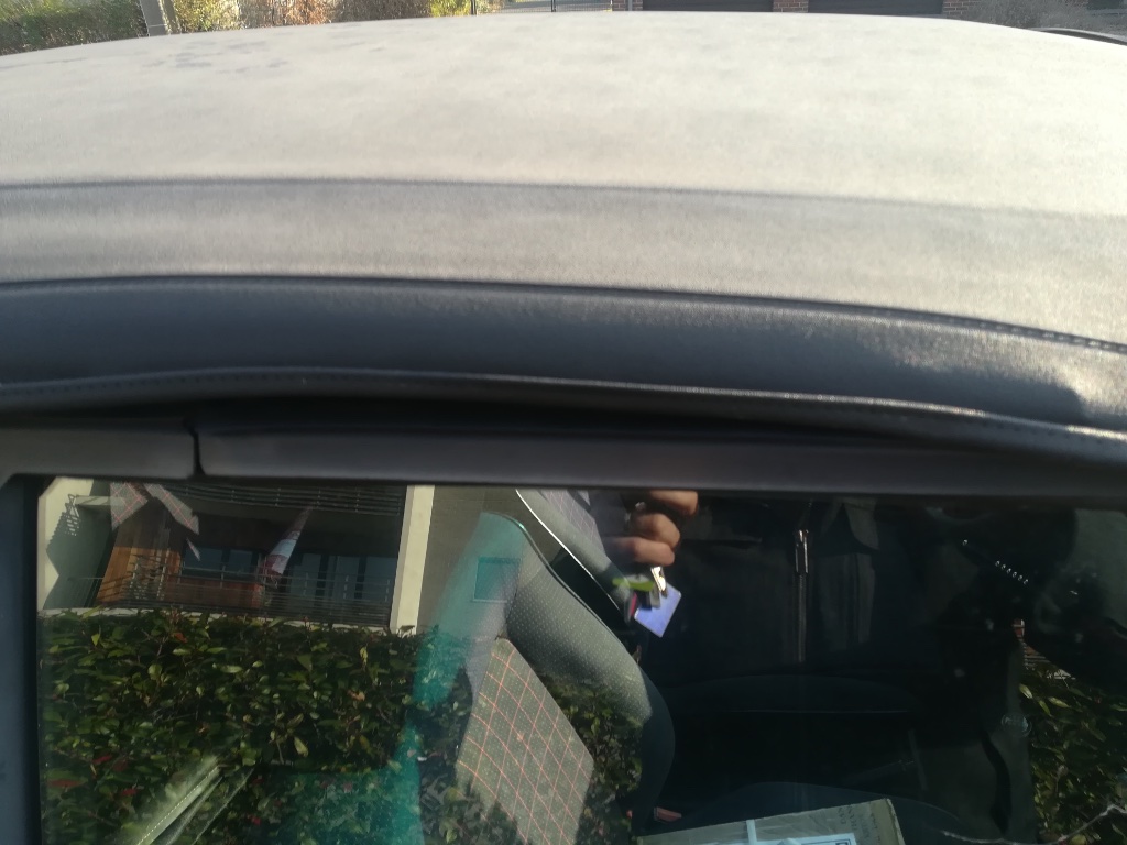

Salut à tous,
J'ai de plus en plus d'eau pour ne pas dire une flaque aux pieds du passager.
J'ai l'impression que la couture a été recollée par le precedent proprio. Le cable coté passager n'a jamais eu l'air très tendu non plus.
Du coup infiltration.
C'est réparable selon vous ?
Je pense que je vais devoir y passer à cette nouvelle capote :)
Merci,
Messages : 1558
Re: Problème d'entrée d'eau
Ta capote est mal montée.
Ça ne jointe pas au niveau du pare-brise, et elle est positionnée (style gonflé comme les 2 cv) trop haute au dessus de ta porte et doit parfaitement suivre caoutchouc qui est dans le rail d'étanchéité pour le haut de la vitre.
Je ne suis pas compétent dans le montage de la capote, mais à ta place, je me rapprocherai d'un sellier pour qu'il te récupère le travail d'amateur.

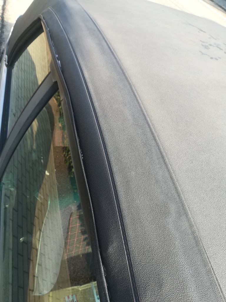

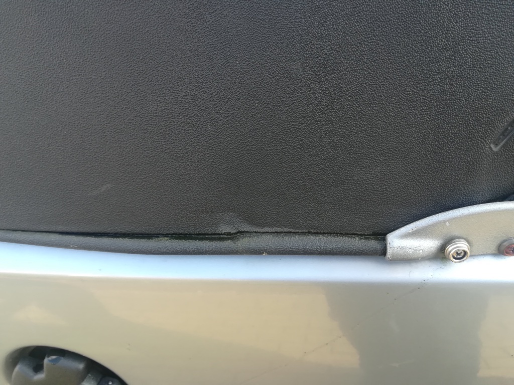

En fait elle est complètement décousue.
Messages : 8052
Je pense que sur du vinyle c'est mort.
Tu vas devoir changer.
Messages : 1621
Donc à remplacer car ta capote est rétracté par la vieillesse. C'est irréversible.
