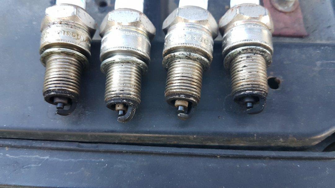

la je suis seul donc je ne peux tester l'allumage mais après démontage des bougies elles ont l'air sèches, donc l'essence n'arriverait pas à priori ou alors je fait fausse route...

C est pas inutile vu leur tete, un Bon coup de propre ne fera pas de mal ;)
