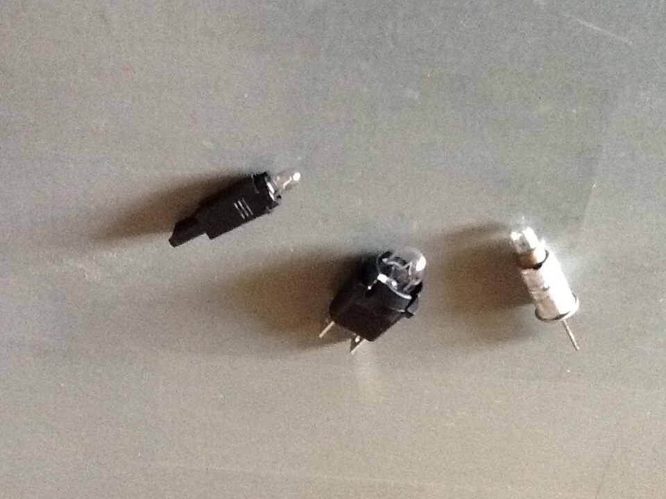

Voila mes trois ampoules de Mano qui sont toutes differentes :foldingo ça aurais etait trop simple sinon :D pour rappel l idee est de passer en ampoules vertes pour etre raccord avec le tableau de bord
Trois solutions:
Nouvelles ampoules si ça se trouvent :hein
Capuchon silicone Mais donc trois tailles :grrrrrr
Vernis a aplliquer sur les ampoules :?
Votre retour ou adresses me seront utile ;) rien que les identifier :sup

Re: comparatif manomètres
Message par kliketde13 »
Il te faut sortir les ampoules de leur porte-ampoule pour voir quel modèle il te faut.

Ok Mais meme avec des Bon yeux c est pas evident!
Grosse noir D5 158 55
Petite noir dch 12/2
Doré 12v/2w
:foldingo

Le vernis c'est pas top. D'autant que si ça ne te plait pas il faut l'enlever après
Sinon effectivement il faut extraire l'ampoule et voir le modèle

Pas mal ce site, a priori y aurais tout Mais les puissance sont differentes de 1,2 a 4w? Ça va faire une difference?
Messages : 8065
Ça éclairera sans doute plus fort

Je pense que je vais acheter ça pour mes ampoules, bon retour sur internet et d'un ami qu'il l'avait appliqué sur les siennes il y a fort longtemps et ça tient encore!
Pas besoin d'aller chercher loin des ampoules différentes et c'est pas très cher!
