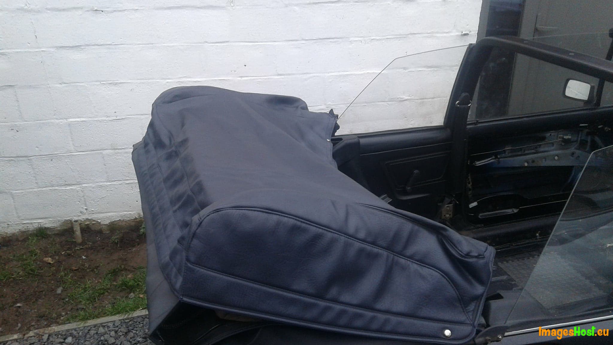

tout est dans le titre
alors soit ma capote en vinyl est devenue trop rigide et je n'arrive plus à le placer, soit c'est pas pour les 1979-1980
quelqun sait me dire à quoi correspond ce couvre capote?
nb: les derniers sujets datent d'avant 2014, et je n'y ai pas trouvé réponse à ma question.
merci!
merci!

tu n'as pas un souci de pliure de capote ?.
Les pressions latérales doivent être mises en dernier.
par contre, les pressions tout le long, je n'ai jamais vu....
qu'en pensent les autres?

Les armatures d'avant le millésime 1982 sont différentes.
Elle sont plus proéminentes.
Et, comme ton couvre capote est pour un modèle plus récent...çà ne rentre pas...
Tu peux voir la différence de hauteur évoquée plus haut, ici sur cette brochure
https://www.golf1cabriolet.com/catalogu ... e-de-1979/

Ton couvre capote n'est pas le bon.
En occasion ton modèle est difficile à trouver.
En neuf tu as le bon modèle ici...
http://www.boutiqueducabriolet.com/couv ... skai-.html

Sur le lien d'olivier ils parlent de juillet 81. Ce serait donc à partir du millésime 1982 que les armatures seraient plus "plates".

effectivement la mienne est plus haute. je regarderais mieux ce weekend. par contre je n'ai que 2 boutons pression sur la partie avant.

Merci à tous!
J'avais bien lu que les armatures de la première génération étaient différentes, par conséquent la capote refermée est plus haute.
Je cherche à savoir si ces boutons préssion (les 4 en rangée) sont d'origine ou pas.

merci titotito60 a écrit : lun. janv. 08, 2018 12:32 pm effectivement la mienne est plus haute. je regarderais mieux ce weekend. par contre je n'ai que 2 boutons pression sur la partie avant.
tes 2 boutons à l'avant peuvent correspondre à la brochure

Les boutons pression pourraient remplacer les lanières qui se fixent sur la traverse arrière dans le coffre.
Je n'avais jamais vu ce montage sur les brochures.

Changes cette annonce, le changement de modèle est en 82 et non après 80.

je veux simplement te dire que ton annonce n'est pas bonne.
Ce changement de type de capote a été effectué le 08/81 donc comme tu as marqué 80, ce n'est pas bon. Le gars qui la prends pour une entre ces dates, ça n'ira pas pour lui aussi.

On peut rajouter que le couvre capote n'est pas en cuir mais seulement en skai
