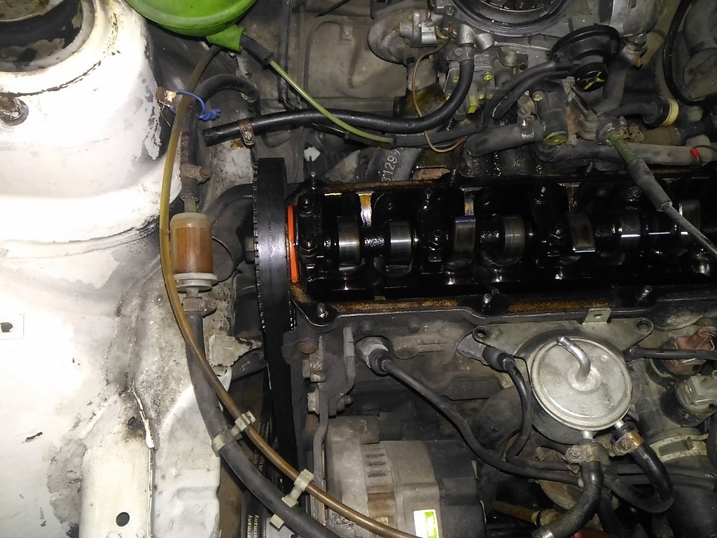

Voilà j ai commencé à démonter aujourd'hui avant de continuer j aimerai savoir comment atteindre les poussoirs pour vérifier leurs usure et comment vérifier l usure ?merci

Attention, d'après les photos le moteur est équipé de poussoirs hydrauliques. Dans ce cas, pas besoin de démonter quoi que ce soit pour vérifier leurs usure.cyril.63 a écrit : sam. janv. 06, 2018 17:18 pm Si tu veux verifier les poussoirs il va falloir tomber la courroie de distribution deja
Moteur chaud, tu démontes le cache soupapes, tourne le moteur pour que la came du poussoir concerné pointe vers le haut (et n'appuies pas sur le poussoir) et à l'aide d'un outil en bois ou en plastique tu appuies sur le poussoir. Il ne doit pas avoir plus de 0,1mm de jeu, sinon remplacement.
Tu répètes l'opération sur les autres poussoirs.
Bonne continuation.

Je reviens sur le sujet j ai regardé les poussoirs même à froid ils s enfoncent d au moins 1 voir 2 mm donc changement ?

Je veux pas dire de connerie mais pour les poussoirs hydraulique ça veux rien dire, si tu continues d’appuyer tu auras même plus, plus tu appui plus ils descendent.

Les poussoirs hydrauliques sont sous pression d'huile lorsque le moteur tourne et c'est ainsi qu'ils compensent le jeu aux soupape. C'est pour ça qu'on les contrôle le moteur chaud car la pression résiduelle à l'intérieur de ceux-ci diminue petit à petit une fois le moteur éteint.
