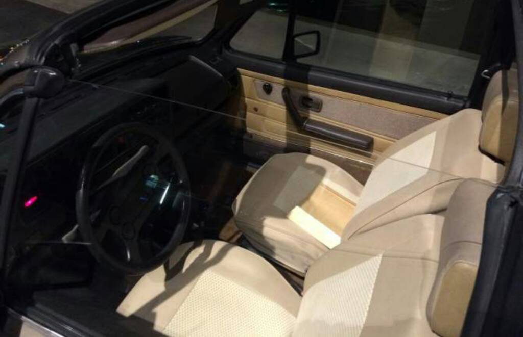

Re: La Golf Cabriolet Sondermodell
Voici dans le recensement des sondermodell la mienne qui apparait. Malheureusement il n'en reste plus grand chose de ses options sur cette cabby.
- Messages : 34713
Une Sondermodelle peut être au vue des sièges ? (Pas les jantes biensûr)
Elle est de 1984
Elle est de 1984
- Messages : 16788
Les sièges ne sont pas d'origine et ont été refaits.
Tableau de bord noir...
C'est un cab couleur brun Havanna. Point.

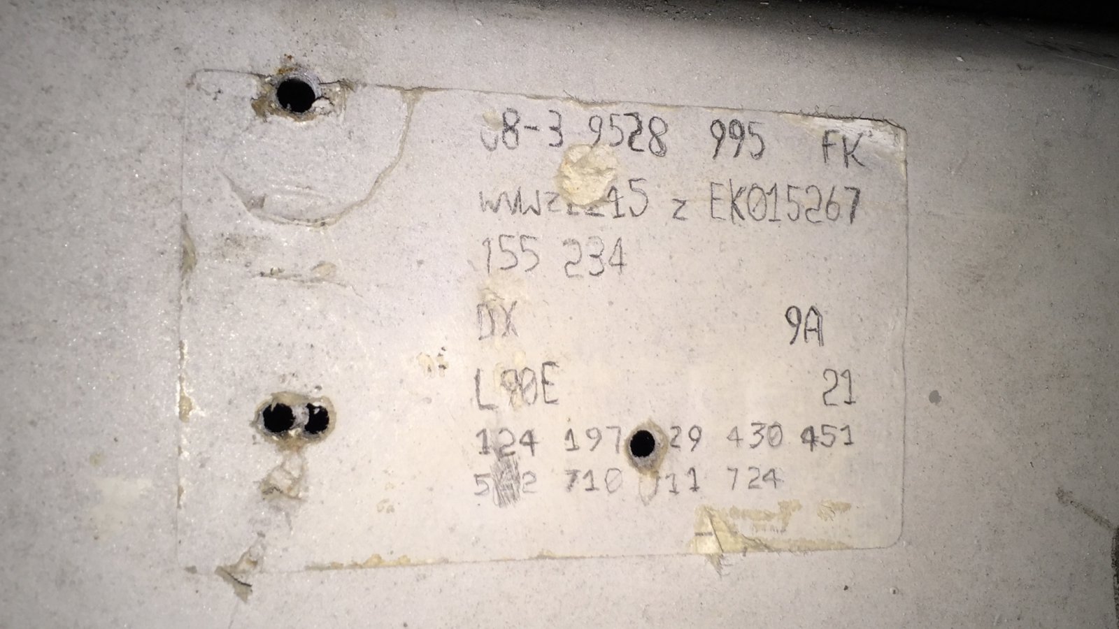

Grosse news sur cette série
Le code de cette série spéciale correspond à 711 (blanche mais parfois bleue aussi) mais aussi parfois suivant les couleurs aux....
722, ce serait la noire
725 serait la bleue (?)
727 serait peut être la marron (?)
Donc tous ceux qui n'ont pas ces codes, n'ont pas une Sondermodell
Cela va donc ravir les propriétaires de vraies Havanna
- Messages : 34713
Le code W92 indiquerait une série spéciale sondermodell bleue LA5Y... à confirmer.
