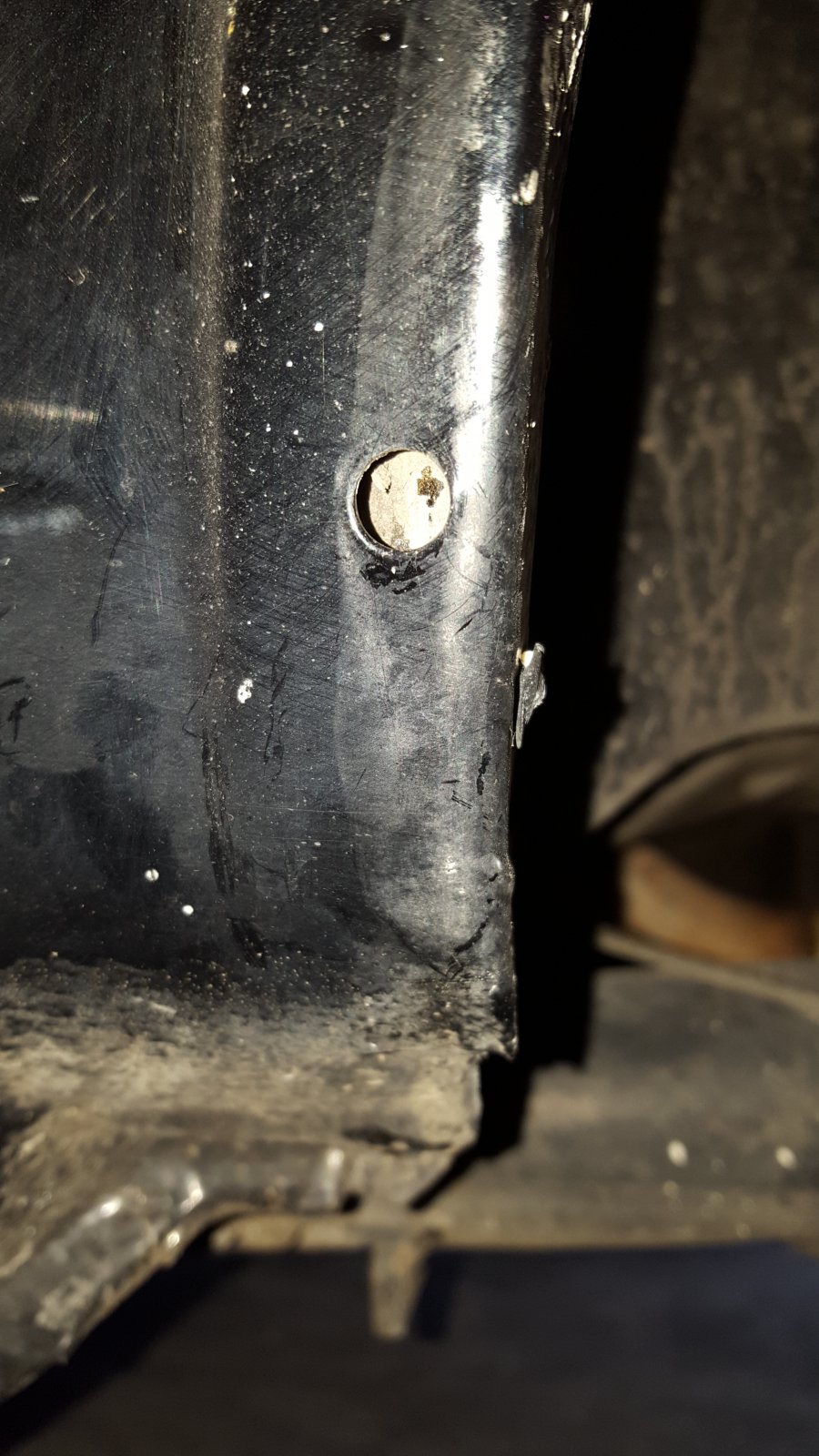

J'ai réussi à poser la lame avant sans problème et sans modifs mais pour les sabots d'ailes arrière je rencontre un problème.
Pour les fixer il y a 3 trous dans le passage de roue mais le plus bas des trois, sur le bas de caisse, ne traverse pas les 2 épaisseurs de tole et je ne peux donc pas mettre la fixation correctement.....
Est ce que vous savez si j'ai raté une étape ou si c'est normal ?
Je vous mettrai quelques photos dans la soirée pour mieux comprendre.
Voilà ce que ça donne posé
On peut voir les trous pour fixer le sabot
Sur le bas du sabot, il y a un trou dans lequel passe un clips qui est sensé traverser la tole et s'écarter derrière la tole lorsque l'on insert une tige plastique au milieux du clips
Sauf que je pense que le clip devrait traverser aussi la tole pleine que l'on voit à travers le trou, je ne sais pas si je dois percer la tole à l'arrière ou si il y a un autre moyen de fixer ce bas de sabot.

Oui effectivement j'ai ce rivet mais l'espace derrière la tôle n'est pas assez long. Derrière il y a une autre tôle qui n'est pas percée !
Du coup le rivet est trop long et bute sur cette deuxième tôle, il se fixe mal et ne tient pas.
Ce qui fait que le sabot est mal fixé et il n'est pas plaqué contre la carrosserie.
