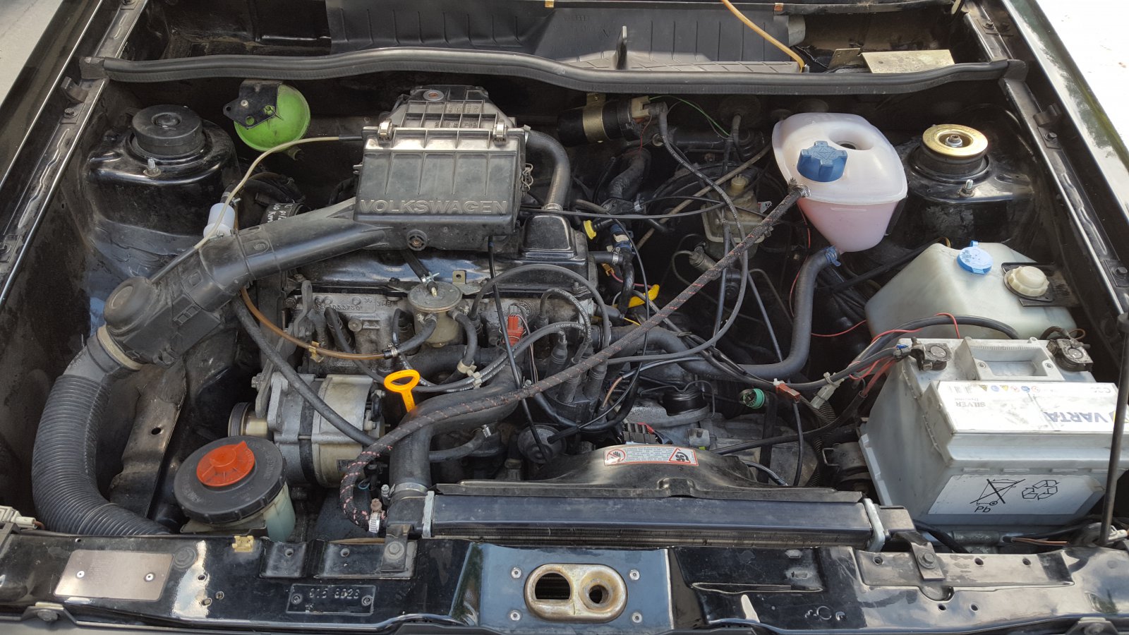

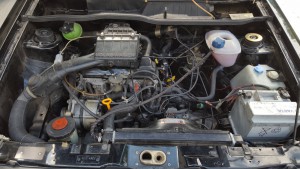

Pour les performances franchement même en boite auto (3 vitesses) je suis très satisfait de mon 90cv ! Une autre raison qui m'a poussé à changer le carbu c'est que justement avec le pierburg j'avais carrément moins de pêche !
Pour faire simple avec le 2E2 je devais avoir l'équivalent de 70 cv et avec le weber j'ai senti le moteur revivre avec ses vrais 90cv !
Merci de me proposer ton KR de golf 2 gti Olivier mais je vais garder mon EX !
Pour te répondre Jed, personnellement je n'ai rien contre le pierburg. Si je l'ai changé c'est parce qu'après avoir changé plusieurs pièces dessus, il ne marchait toujours pas correctement et ne trouvant personne (dans ma région) capable de le remettre en état, j'ai préféré partir sur un carbu neuf pour régler 95% de mes problèmes...ce qui a été le cas !
La seule chose que je reproche au pierburg c'est qu'il fait un peu usine à gaz avec toutes ces dépressions et ces membranes anti calage etc...
