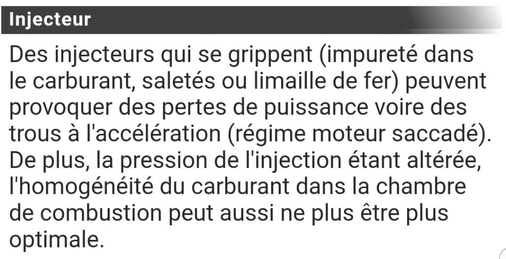

peut être un problème avec tes injecteurs...
envoyé de mon sm-g950f en utilisant tapatalk

olive4 a écrit :peut être un problème avec tes injecteurs...
oui c’est la prochaine piste qu’on va creuser.
mais bon est-ce que ça expliquerait le fait que ça ne demarre plus du tout par apres ?
on va finir par trouver……………j’espère
