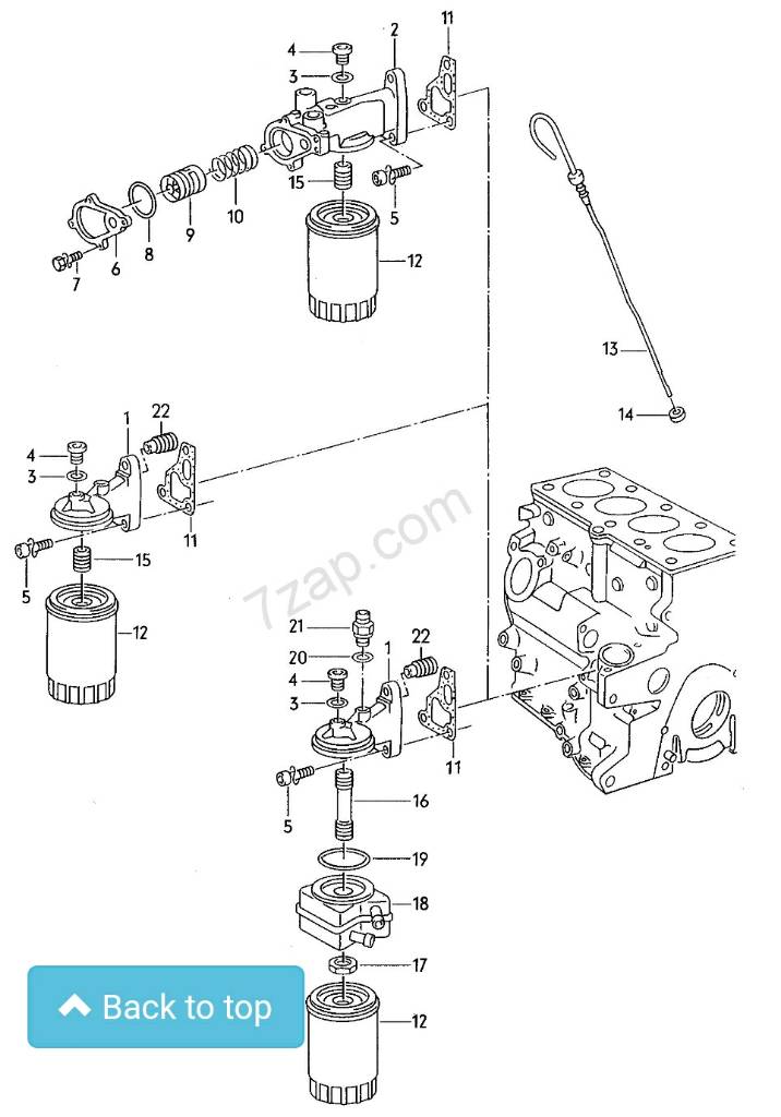

@Coolraver: La fuite de radiateur d'huile serait à exclure car ces radiateurs ne sont montés que sur des injections, non? (Bob nous a parlé de ses joints de carburateur en début de post)

sur 1800 il y a un radiateur eau/huile au dessus du filtre a huile, avec le temps il peuvent laisser passer le LDR dans l'huile, a voir

Re: Joint de culasse
je découvre une variante que je n'avais jamais rencontré jusqu'alors.coolraver a écrit :sur 1800 il y a un radiateur eau/huile au dessus du filtre a huile, avec le temps il peuvent laisser passer le ldr dans l'huile, a voir
sur mes 2 golf c'est le montage du milieu, simple support de filtre à huile, qui est présent. je pense que c'est le montage le plus courant.
celui du bas avec le fameux radiateur (repère 18)
celui du haut reste un mystère... envoyé de mon e6633 en utilisant tapatalk
Celui du haut , modele de 1600 gti.
Ce que vous appellez "radiateur" au niveau du porte-filtre , c'est une modine (piece 18), un echangeur de chaleur eau/huile.
1600 et 1800 berline GTI/GLI équipé du radia d'huile en façade
echangeur eau/huile mais appelé communément radiateur d'huile, modine je ne connaissais pas ce mot
quoiqu'il en sois quand il lâche, l'eau passe dans l'huile , ca viens d'arriver a mon voisin
Sur ma golf il y a le radiateur d huile comme le schéma du bas .
Le liquide de refroidissement pourrai passer dans l huile par la ? Mais mon huile sent l essence donc difficile de trouver la solution .
Par ou commnecer
Par ou commnecer
