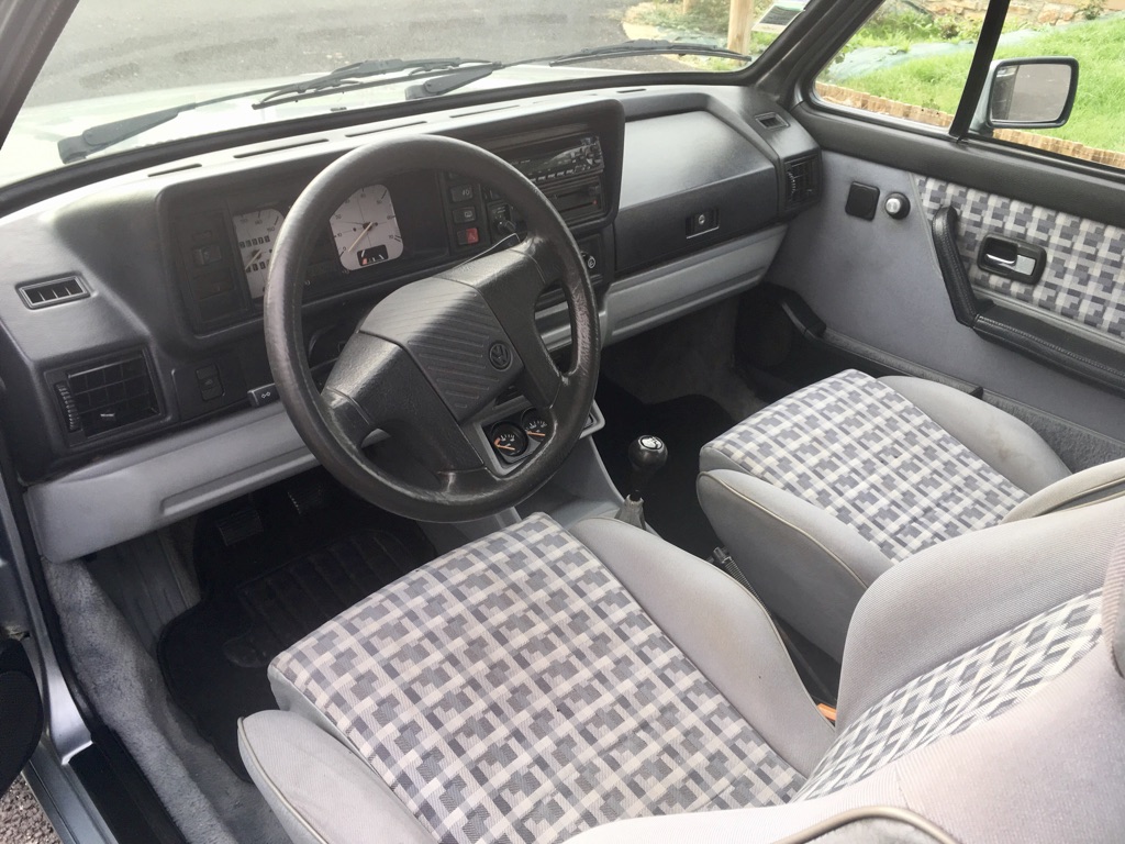

Actuellement, je suis à l'étude du modèle suivant :
https://www.leboncoin.fr/vi/1320055679.htm
Qu'en pensez-vous ?
La peinture à été refaite, la capote est en bon état, l'intérieur est propre même si la sellerie aurait besoin d'un bon décrassage. Le siège conducteur à "2 petits trous".
Le vendeur l'a depuis 1an mais elle était entretenue dans le garage de son père par le précédent propriétaire.
Savez-vous de quelle version il s'agit ? Je devrais avoir la photo de l'étiquette dans le WE. En attendant, en voici quelques unes.
Je la trouve un peu cher en rapport avec le kilométrage. Je devrais avoir aussi dans le WE des scans des factures de travaux.
Merci d'avance pour vos conseils.

Salut
Je la trouve pas mal , j'aime bien cette combinaison de couleurs , après le prix effectivement est a voir car pas mal de Km!
compteur blanc , pas d'origine et je la trouve assez basse
il manque aussi du liquide de refroidissement dans le bocal , qui a l'air neuf en plus bizarre :nul
on en sera plus avec l'étiquettes
a plus :Rock_On_:

effectivement ça fait beaucoup de kilomètres...
Ben bocal neuf... C'est peut être que l'ancien posait problème ;)
Par contre niveau bas dans un bocal neuf cest plus gênant
Et c'est vrai qu'elle est basse, soit rabaissée, soit ressorts très fatigués
Bref perso elle ne m'enchante pas
