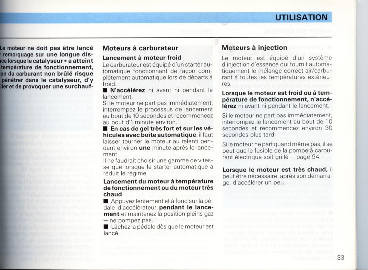

			Vous avez dès problème avec le carbu pour redémarrer a chaud ? Apres plus ou moins 30 minutes de pauSe ?

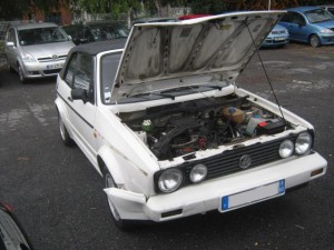

								par nenu11  sam. sept. 16, 2017 15:54 pm
			en ce moment j ai meme du mal à demarrer tout court
comme tu peux le voir :
mais avant mon accident , effectivement au début que je l avais démarrage plus delicat à chaud apres 30 minutes de pause
si tu lis la notice d utilisation, il est noté " A chaud , pour démarrer , enfoncer la pedale d accelerateur à fond" ; et avec cette méthode plus de soucis

								par Bryand15  sam. sept. 16, 2017 15:59 pm
			Ah ben bon à savoir
 c'est ce se je fait actuellement mais sa m énervé haha,

								par nenu11  sam. sept. 16, 2017 16:01 pm
			bientôt 120 000km
là elle est en cours de réparation , n étant pas en tort cela se fait via assurance

								par nenu11  sam. sept. 16, 2017 16:08 pm
			oui j allais juste finir le rodage
non pas déclassée : un expert vient voir la voiture et fait estimation du prix de la voiture : à toi de donner les arguments pour montrer sa valeur ( facture entretien etc.... ) ; la mienne a  été estimée à 7000 €, donc bonne valeur pour réparation .
sinon regarde ça pour démarrage à chaud :
