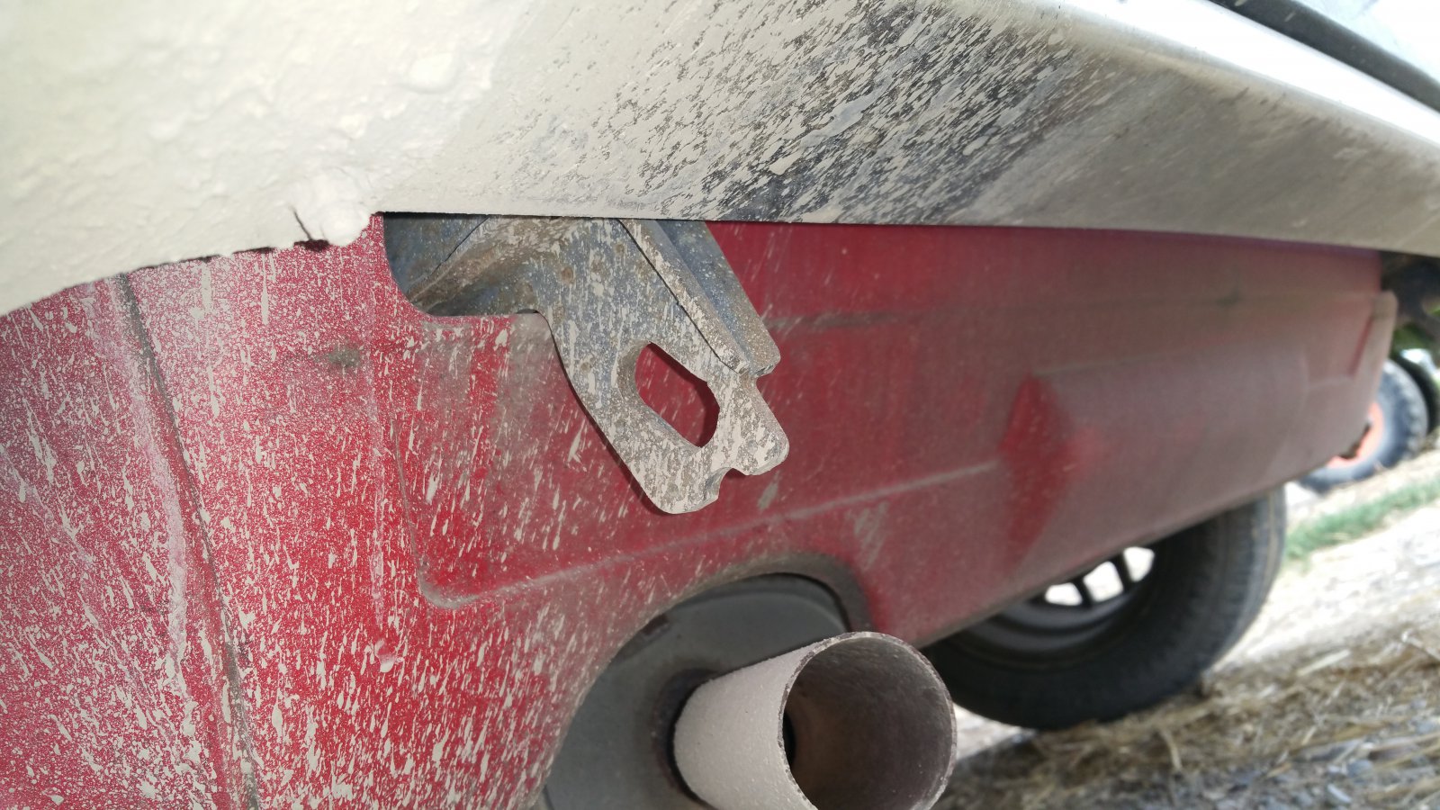

C'est quoi qu'on aperçoit ici?
J'ai vu ça sur classic.. une idée pour adapter ou modifier un de tes supports ? (En plus y a rien de compliqué )
https:// http://www.volkswagen-classic-parts.de/ ... b95d8.html
C'est le fil du clignotant! (: sur les photos que tu avais envoyé j'avais aussi remarqué ce support avec cette anneau :hmmmm

olive4 a écrit :C'est quoi un cache rond qui s'enlève ?
:hein tu parles de quoi?
Messages : 34754
Re: Besoin de longeron et face avant NEUFS
Ah c'est le fil du clignotant ! Je pensais que c'était un cache rond en métal entouré sur la photo !
Ça voudrait dire que sur les sirrocco le montage est fait comme ça et que le remorquage ce fait par l'attache du pare-choc alors?
