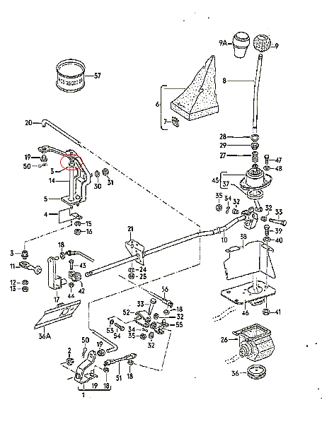

Tu sais que les biellettes ne sont pas les mêmes entre boîte 4 et 5 ?

Les biellettes c'est celles qui sont entre la tringlerie et la boite ?
Blanche 4vitesses
Noir 5 vitesses
Je me trompe ?

Il faut également changer la pièce numéro 17 car elle est plus longue sur les boîtes 5.

Messages : 3212
Gros problème de boite
J'ai pas l'impression que c'est une boite de type 020, tu es sur qu'elle se monte sur nos cab ?
Je la vois pas sur ce tableau
