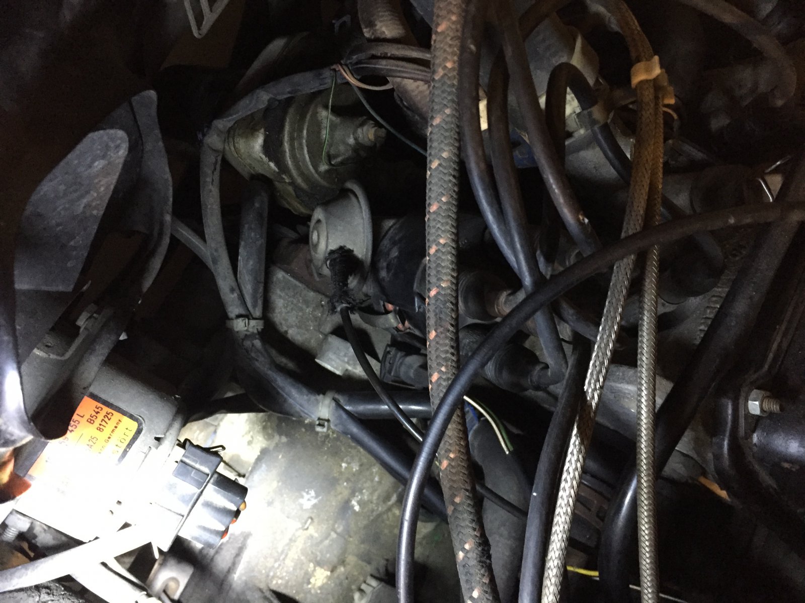

Salut à tous!
Après une recherche sur le fofo, je n'ai pas trouvé la réponse à ma question.
J'ai une Bel Air de 1991, monteur 1800 DX et je me demandais si ces modèles avaie't une vanne EGR.
J'ai vu un truc sur l'avant du moteur qui me semble en être une.
Merci beaucoup!

Sur un DX essence non catalysé ?
Quel en serait le rôle et l'intérêt ?
Sauf erreur de ma part cet équipement concerne quasi exclusivement les diesel et a notamment pour but de faire baisser les NOX.
- Messages : 34699
Re: Présence vanne EGR
........ ou alors elle a été swappée !

Une photo de la dite vanne serait la bienvenue

Bon voila les photos. Mais je pense que je ça n'est pas une và'e EGR....

Vanne EGR ???
Ca s'appelle une modine , et c'est un echangeur eau/huile.

Sur mon 1600 HN il y avait une capsule de recyclage des gaz ayant la même fonction que la vanne EGR. Hé ouiCathar Eleven a écrit :![]()
Mais dans le cas de la photo, il y a la capsule de dépression pour l'avance à l'allumage et l'échangeur huile/eau
