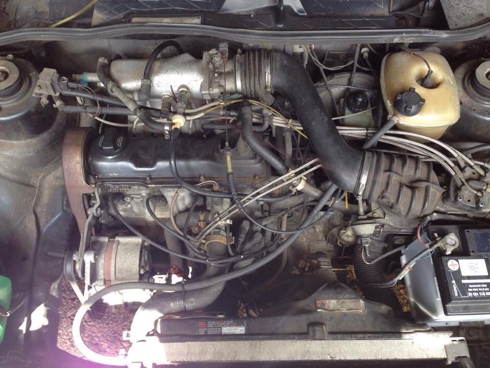

FEUGERE a écrit :je pense pas mais pas sure non plus !!
Avec une photo du moteur on pourra te dire...
En attendant gonfle à 2.2 ça va te changer la vie

Re: Petit probleme mecanique
Voila la photo du moteur, avec ou sans direction assisté ?
Eric
- Hall of Fame
- Messages : 3868
- Lien vers la présentation : viewtopic.php?f=2&t=13079
- Localisation : 92 / 27
un peu serrée ta photo, mais a priori pas de DA d'où la nécessité de bien gonfler tes pneus
Par contre pas de bouchon bleu donc direction le concessionnaire
