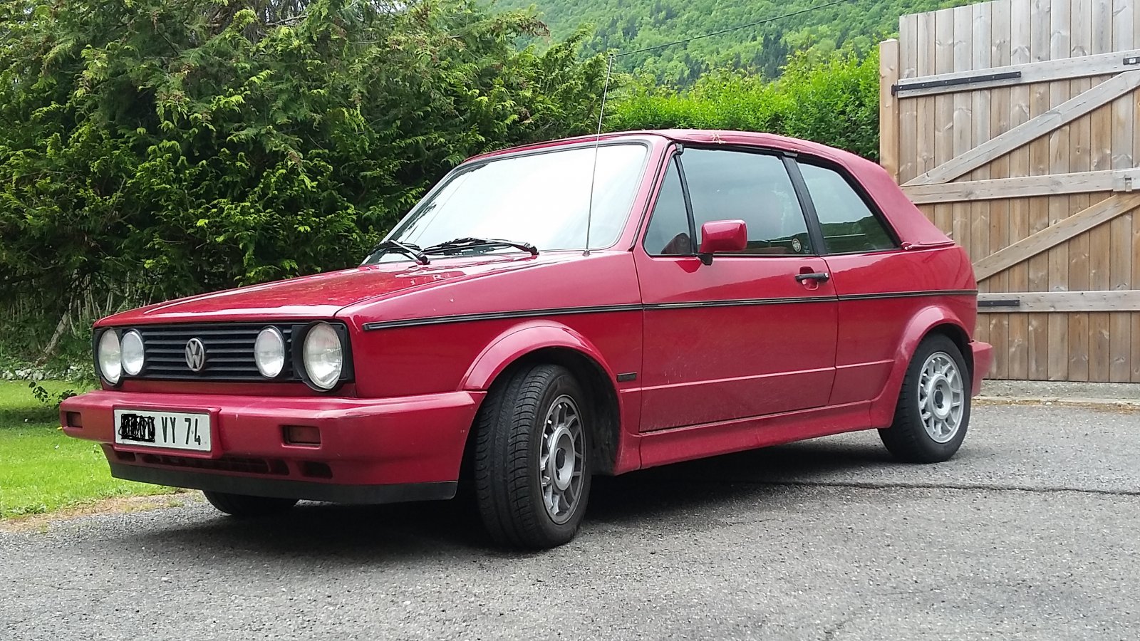

Nouveau sur le forum, je suis propriétaire depuis 18 ans d'un cab 1989 moteur JH (modèle Suisse catalysée). Elle fonctionne comme une vraie horloge suisse. Or depuis le changement de l'accumulateur de pression l'an dernier, le moteur cale à chaud surtout dans les bouchons. Les 1600 euros donnés au centre Bosch n'ont rien fait :mad :mad et le problème persiste. Quand je roule et qu'elle est ventilée ou quand il fait très froid, tout est OK.
J'ai besoin de votre aide les gars !! Y a t'il quelqu'un qui a déjà rencontré ce soucis ? 1000 mercis par avance
