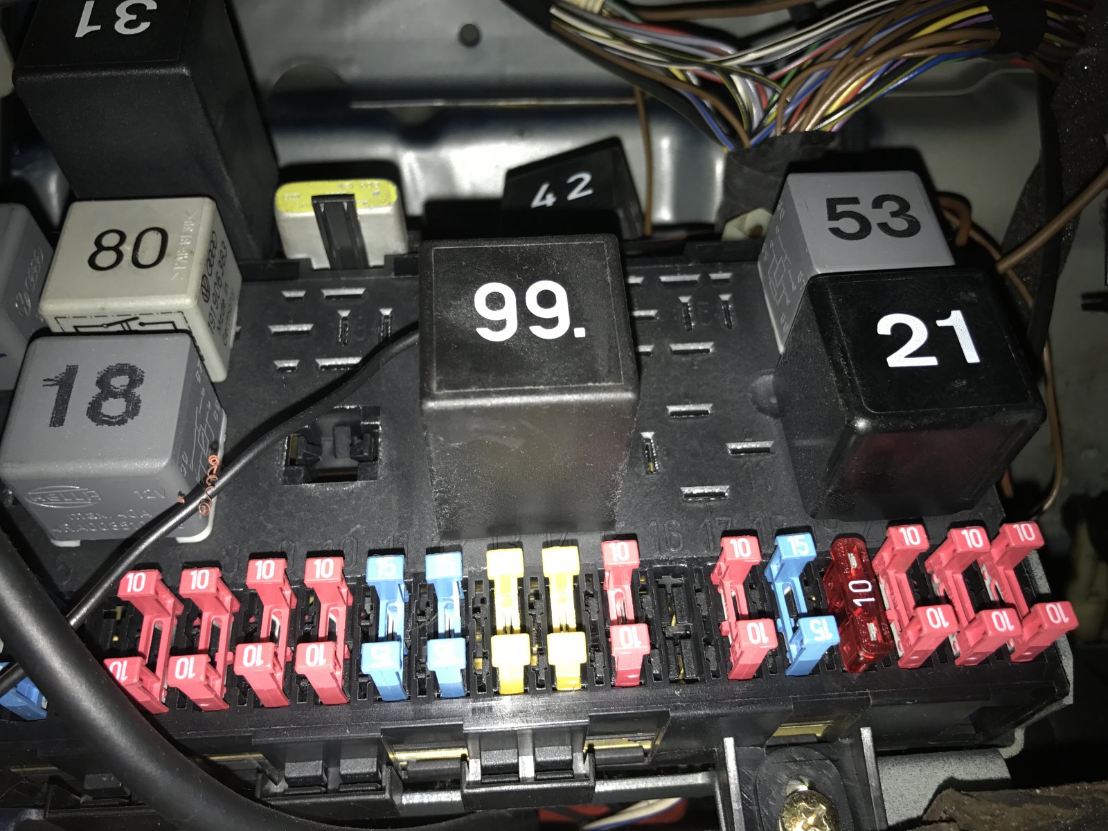

Bon, en toute franchise, j'ai pas trouvé les fusibles ni les relais de la capote, voir la photo ?
Re: Fusible et relais Capote
Le fusible gris entre le 80 et le 42
Et tu as 4 relais situé à gauche dans le coffre

OUi j'ai bien vu ce fusible, gris et jaune.
Neanmoins, c'est pas du classique...
Savez vous me dire le modele, type et amperage a acheter ?
MERCI :Rock_On_:

Avanr de le remplacer, l'as tu controlé?
Cest un fusible qui protège des surintensités et uand il refroidit est de nouveau prêt pour le service.

Mais au cas ou je veux en acheter un d'avance ou trouver cela ?
C'est quii comme amperage , modele, code ?
