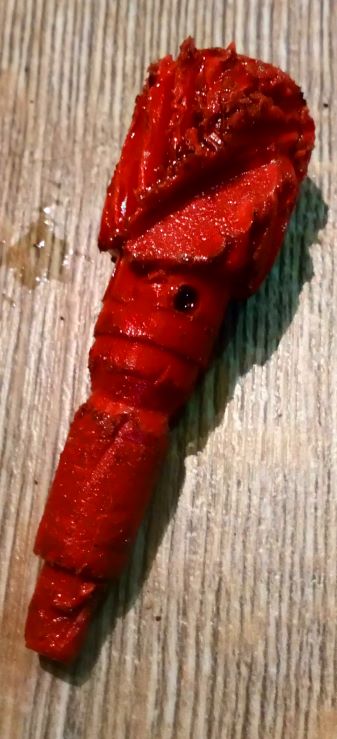

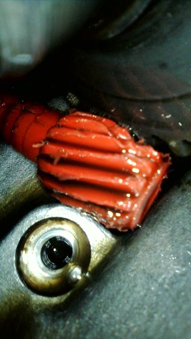

:lol: Je ne suis pas le premier et ne serai malheureusement pas non plus le dernier qui, en retirant le câble de compteur de la boîte pour la vidanger, se retrouve avec le pignon d'entraînement du câble au fond de la boîte, le petit clip indispensable avait été "oublié" par celui qui l'avait replacé.
Comme c'est une vrai galère à retrouver, dans un premier temps, j'ai attendu pour voir... j'ai vite vu. Au bout d'un petit mois, la boîte m'a fait un refus de troisième. En expliquant à la voiture qu'il fallait tout de même rentrer à la maison, elle a bien voulu la lui faire passer.
Mais du coup, j'ai opté pour :
- caméra endoscopique
- grappin pour aller à la pêche.
Après vidange, même pas eu besoin de fouiller, le pignon m'attendais juste aux pieds de son copain neuf.
Un coup habile de grappin et hop, dehors !
J'ai quand même pris la photo du vieux au fond de la boîte, fallait bien que la caméra serve au moins à ça
J'ai refabriqué un petit clip à partir d'un morceau de ressort et voilà, le nouveau n'est pas prêt de glisser.
