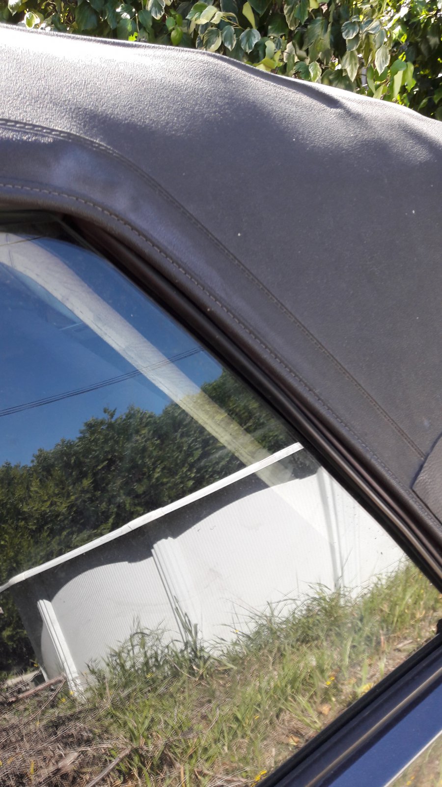

manu.k
- Messages : 2664
- Lien vers la présentation : viewtopic.php?f=2&t=25530&start=510
- Localisation : 12
- Âge : 55
Re: capote impossible a crocheter
c'est quoi le vilain plie en haut du cadre de lunette arriere
Athos84
- Messages : 214
- Enregistré le : mar. oct. 25, 2016 19:30 pm
- Année : 1983
- Couleur : LY9V Noir Montégo Métal
- Jantes : Autre BBS
Ça le plie, j"en ces rien ??? mais l'impression, que celui qui a monter, la capote il y a longtemps, a fait n'importe quoi !!!
